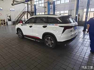

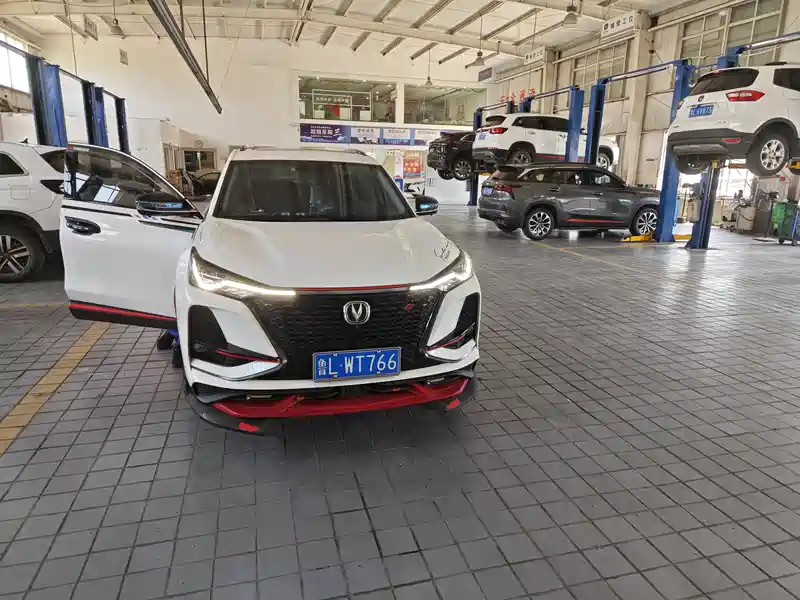

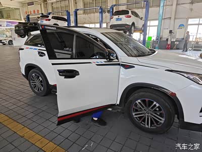

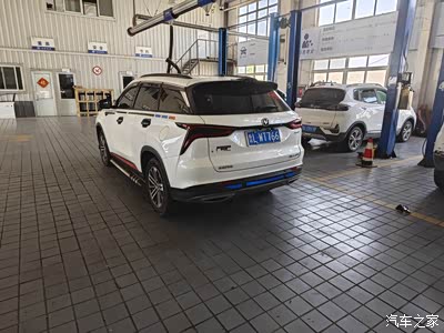

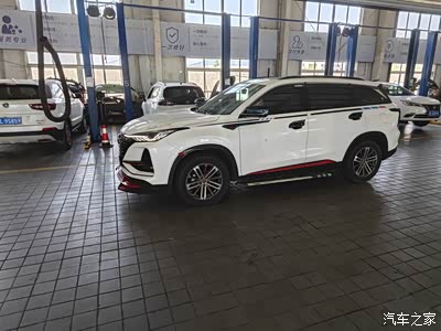

来到4s店里
都没有上机位。

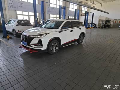

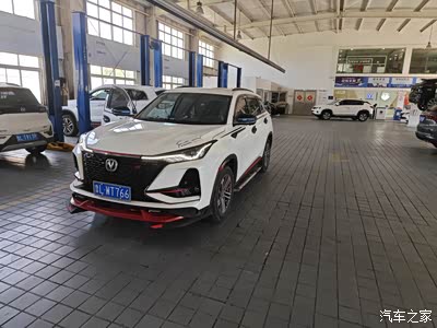

车子正面照片。

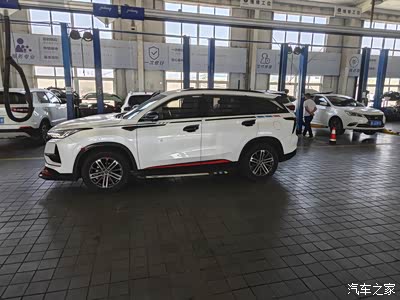

车子侧面照片。

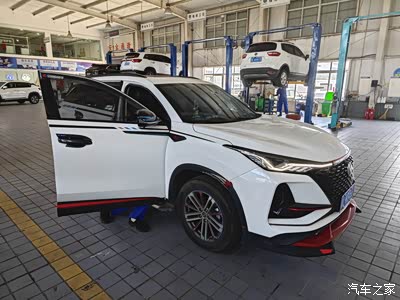

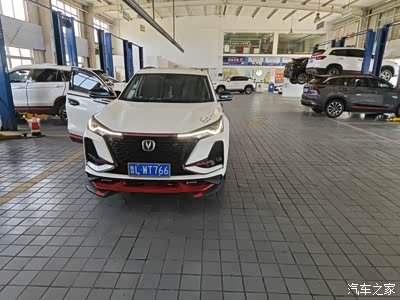

师傅很快就检查完制冷系统
猜测是空调滤芯的问题。
然后就等着更换空调滤芯

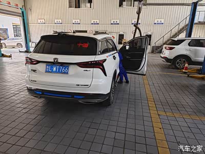

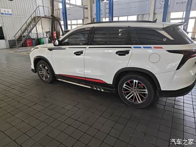

车子侧面。
车子后面。

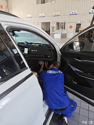

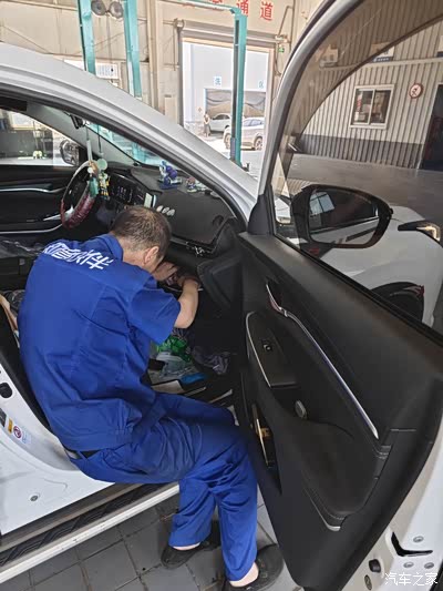

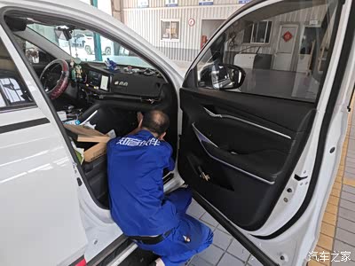

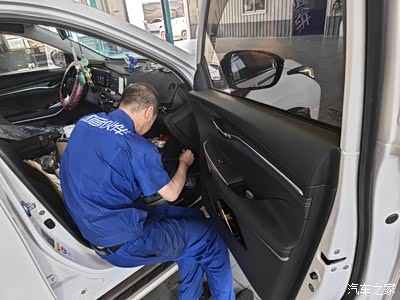

师傅开始更换空调滤芯
师傅几下就把滤芯拆下来了。
专业人干活看着赏心悦目。
然后安装新的滤芯。
旧的滤芯确实很重。
安装好滤芯了。
把储物盒放回去。

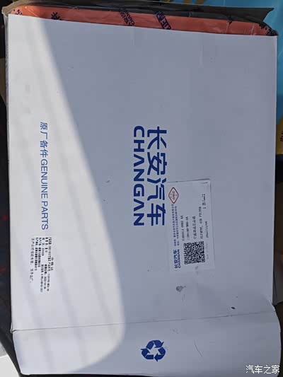

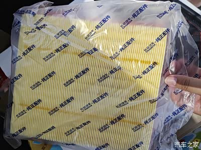

空调滤芯。
新的空调滤芯确实好用。
