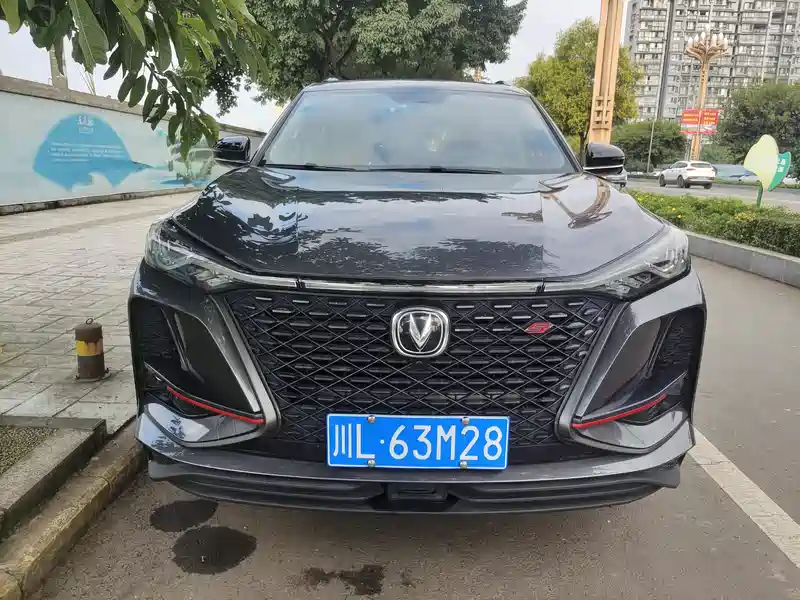

CS75PLUS绝对算是同级别车型最靓眼的车型之一
更换空调滤芯之前,先欣赏一下我的CS75PLUS,它刚硬的车身很霸气
优雅而不失力量感的线条真美
整个姿态往前倾,有种往前冲的视觉,非常有运动气势
