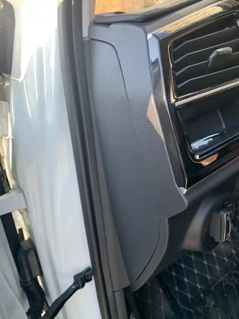

1.首先把侧面板拆开,由于加装360行车记录仪时看见过拆卸过程,对于小白的我自己动手第一次拆心里多少有点底
用撬棒撬开侧面塑料板
