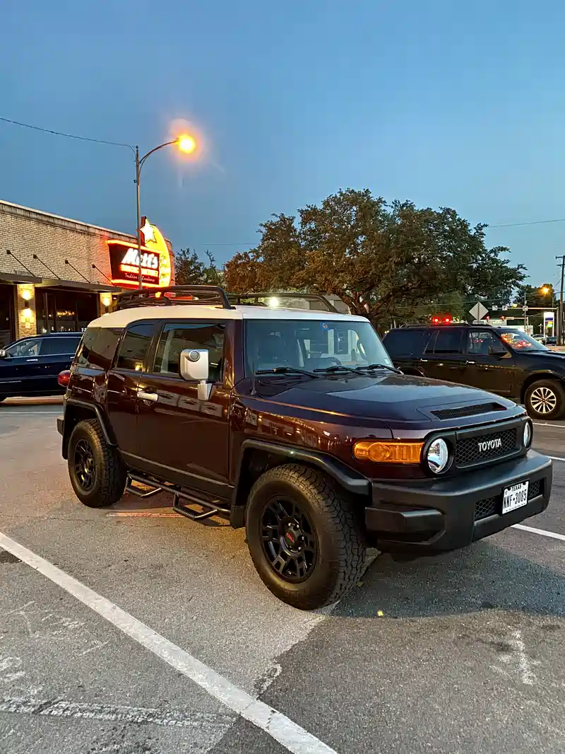

书接上回,黑化了前脸,后保险杠,换了TRD PRO的轮毂,侧边踏板等等,让车一下子精神了不少,但银色的把手和倒车镜就显的特别格格不入。
当初买这车,外观是最重要的因素了,我不会拿她去重度越野,那就在外观上下点功夫。去取包裹,买了黑色车门把手和倒车镜。FJ的碉堡视野,爽!

配色已经弄的差不多了,现在想如果把顶也喷黑的话,会不会整体性更强一点,不过双色车身本来也是FJ的一大卖点,大家给点意见?
