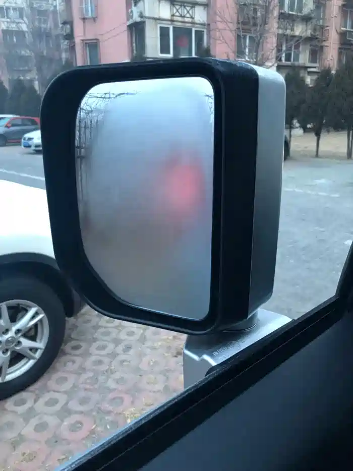

       FJ作为一辆越野车很多功能都是很实用的,但是唯独后视镜的后视范围和电加热功能是个软肋。如今新的牧马人连方向盘加热都有了,再看看我们可怜的FJ!哎……!今天要说的不是后视范围,因为从网上都能买到防眩目大视野的镜片装上就好了,可是后视镜起雾和被雨雪覆盖后视线就全完蛋了。
前两天冷暖空气对流形成的尴尬
这样开出去什么也看不见。
