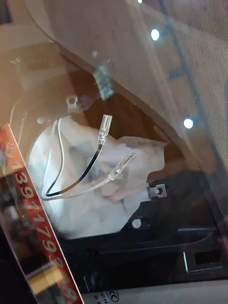

实在忍不了e诺的喇叭,在先换了一对4寸后,依旧不满意,终于下决心大改一下,也是因为上周我的一支股票连续涨停,挣出了很良心改装钱,哈哈
配置 前台:sps-410 后门 R-S65 低音:xiaopai
见图吧。效果,大赞
几个注意点,1.前台喇叭下是空的,一定用隔音棉贴个小箱体出来,效果会好很多。2.小炮加4喇叭加原车主机总功率在150-300w间可以放心用。3.断电1分钟后小炮也会断电,不用担心电瓶没电。4.给技师打个广告,安装专业,细心,经验足。而且装完会拿专业设备和个人听感来帮你调音,这才是最值钱的,不是装上就完了。北京的朋友,改音响可以去五方天雅的D8_36途乐中国,价格也很良心,我这全套下来共5000块。

后门做了隔音。照片全是施工照,瞎拍的,大家见晾,声音真的好棒,也决不是轰的头炸那种。哈哈。
