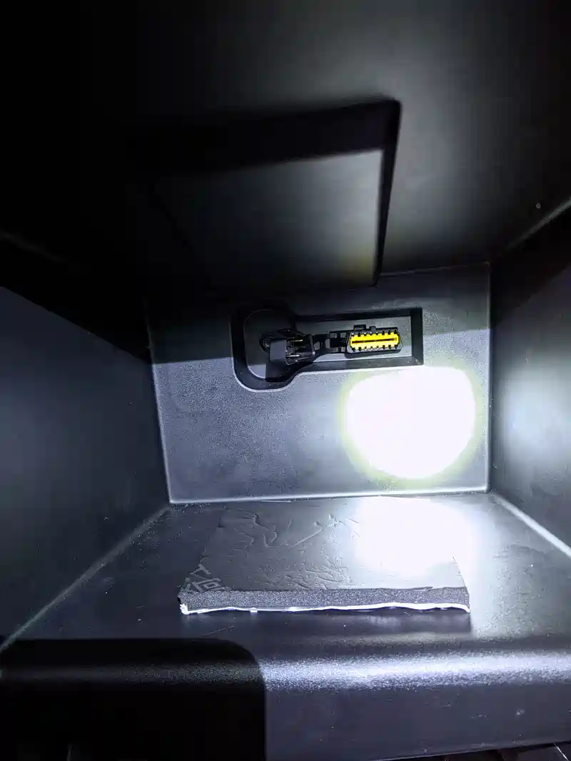

首先说下空调鼓风机有异响,开机就噼里啪啦的问题。其实原因很简单,并不是鼓风机坏了,仅仅是风道里进了异物(我的是树叶),初步排除是从外循环风道进去的(原车没有滤网),这个问题只要自己加装个滤网或者避免把车停在树下就能解决,如果真进了就拆装鼓风机取出异物,如图:
取出副驾驶手套箱,拆卸手套箱
五个t20梅花,一个10mm螺栓,然后大力拔出手套箱
鼓风机在左边
拧掉右上角十字螺丝,拔掉插头,拧动鼓风机机体就能取出
树叶,清理后问题完美解决
