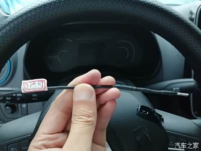

材料:
1.是室外电话线,两芯双层外皮比较结实,都是led灯珠没多大电流足够用。
2.牌照灯总成,网上一大堆没几个钱(两边带孔贴片固定牌照灯)。
3.母端子3mm两个。
4.电工胶带和绒布胶带。
5.热缩管(看线材粗细)。
工具:
1.10个套筒,套装,螺丝刀一,十字。
母插头用的拆车线束的大概和左眼兄弟说的差不多3mm吧。

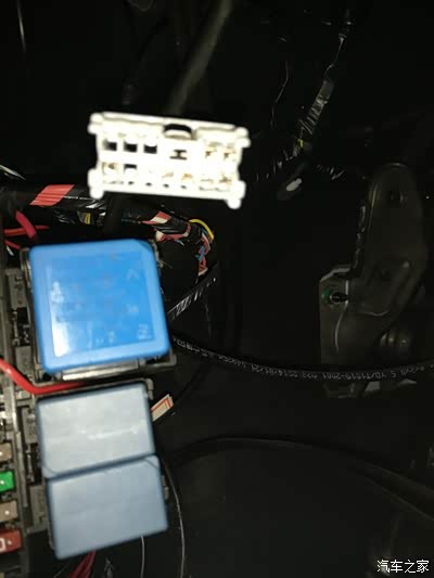

等仪表灯灭了再把这个插头拔下来(一定要改装前电池断负极),重点来了,这个插头有上下两排插脚,上面一排一边有三个孔,一边有两个孔,我们要用到的是三个孔这边的下面这排的第一个孔,注意是下面一排的第一个孔。

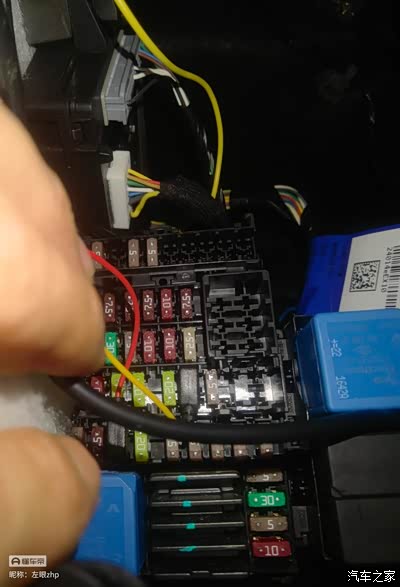

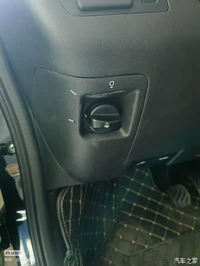

首先拆下保险盒盖,拔下旋钮开关,然后从下面用手一掰就可以

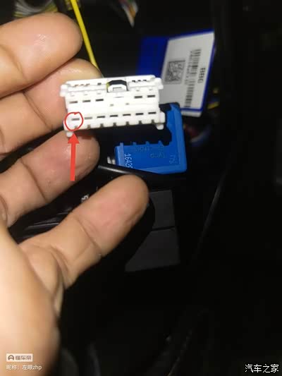

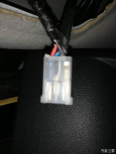

图上白色插头锁钮在插头上方按下拔出,左眼用的绒布胶带吧。

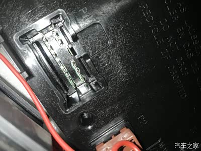

红色圈内,就是要插入的端子孔位。
控制盒处公头插位

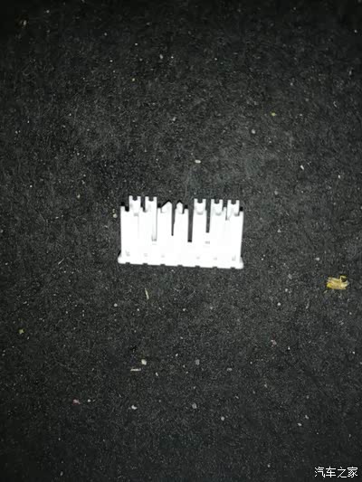

拆下插头前段锁止销的样子,方便插新端子。
拆下的锁止销这样方便插母头线端子

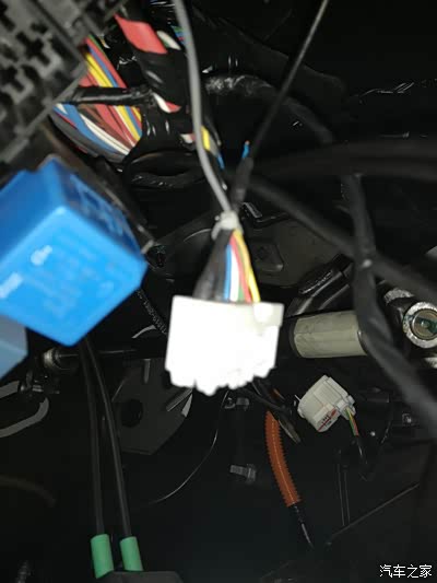

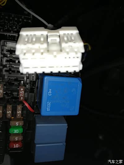

量好线路长短先做线头,控制盒白色插头处。
再做线头,内顶灯处。
插好母端子的样子
黑色的热缩管线就是通到室内顶灯的线

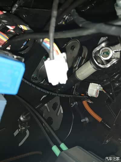

扎带捆好防止脱落毕竟不是原装端子
原车插头只有红黑两色线引上来的线从左侧a柱向上走插在中间位
顶灯这里新接出线,一根接红色端子一根接中间端子引到后尾箱处

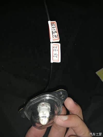

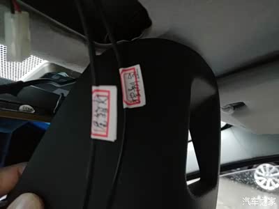

1.控制盒到顶灯。2.是顶灯到后尾箱。标注好

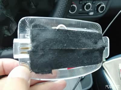

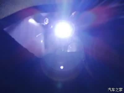

之前自己改的室内顶灯led,背面贴上绒布胶带。

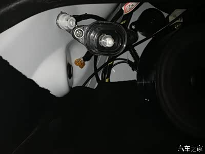

正好左侧有个搭铁线柱就近固定注意线柱只是起固定作用
测试点亮线柱和尾箱灯没有电路接触 只是固定位
尾箱灯电源正负极完全来自前部室内顶灯的线红色和中间孔位
至尾箱等线路也要标注好
