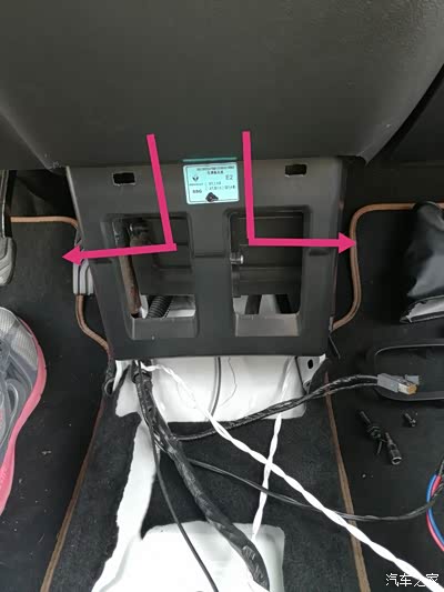

拆下中央通道的图片
红箭头指向是脚部的出风方向

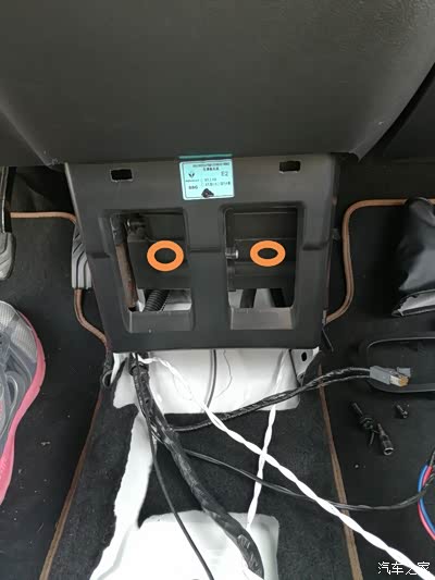

打孔位置就是橙色圈注意孔别扩大了慢慢扩

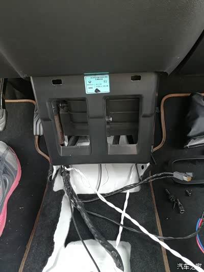

扩孔完绿色箭头位置是管路走向要往上方多插一点3公分吧

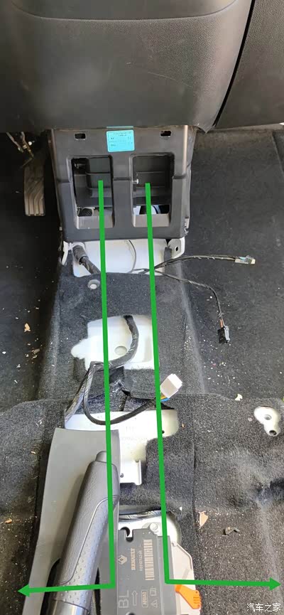

借用车友内饰图 绿色大概管路走向
白色管路就是后排出风口
