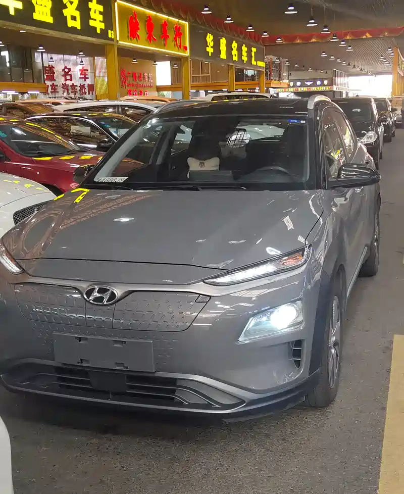

小凯实测,小昂,顶配,全程高速1100公里体验
广州小凯2019
0浏览 · 2020-09-14 10:55
这车64.2度电

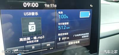

家里满电出发

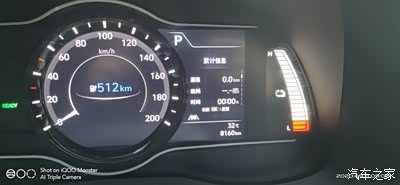

清零信息
准备上高速

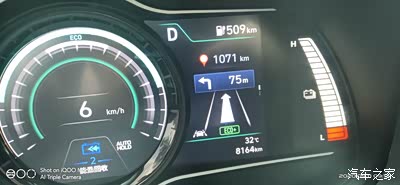

距离信息

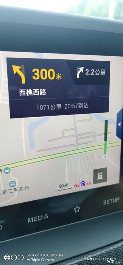

导航显示

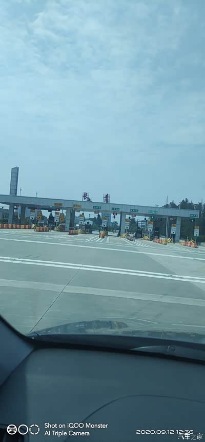

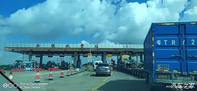

准备上收费站

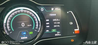

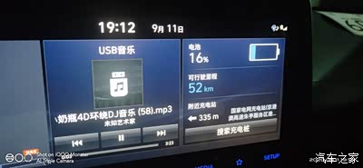

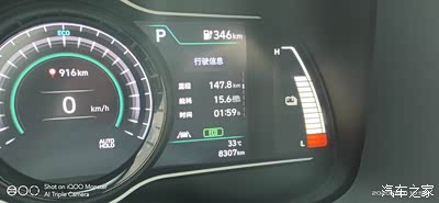

跑了147公里,老婆肚子饿了,休息一下,服务区

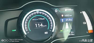

定速115跑到345公里,剩下45公里续航,全程开了空调

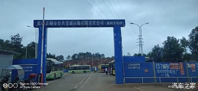

下高速,去湖南的一个市内充公交车的地方充电

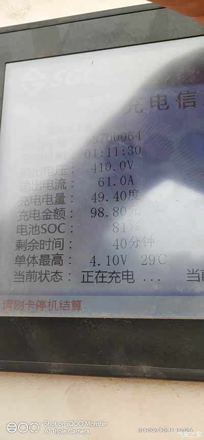

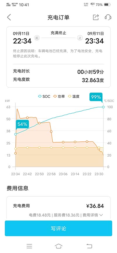

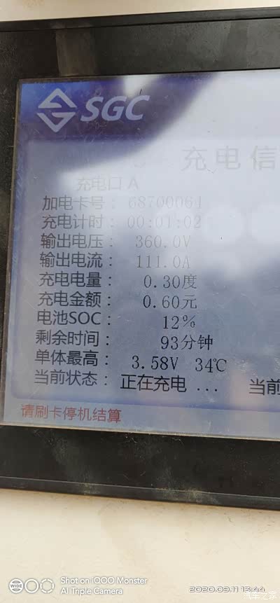

这里充电桩功率有点低,只有111a
快充满了
充到百分之91,自动停了,充电站限制的,两块钱一度电,有点贵
充满后显示的续航充到百分之91,自动停了。

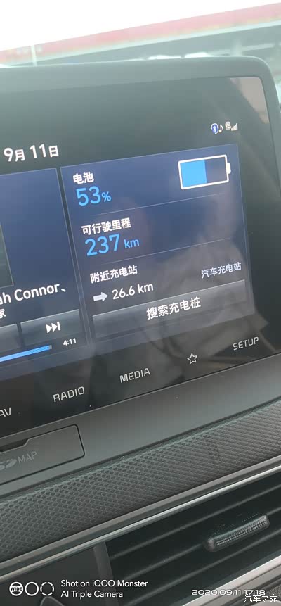

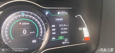

跑了511剩余237
高速服务区,可惜没有充电桩
剩余电量
电又光了,继续找充电桩

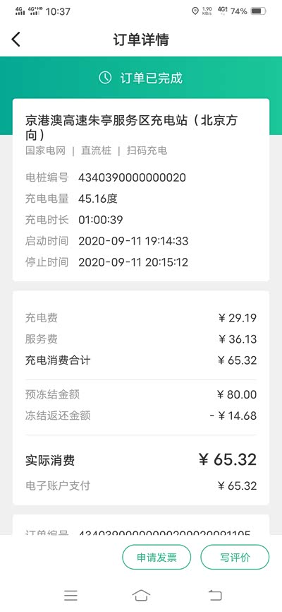

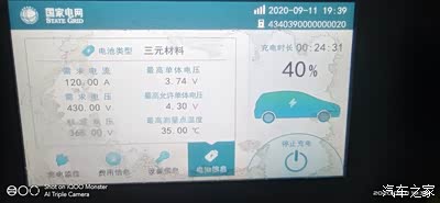

高速服务区,开始充,跑完高速过来充,电池温度低,冷液散热真是爽
充了24分钟,电池温度35度
第二次补电,充到百分之78就走了
第二次充电45度

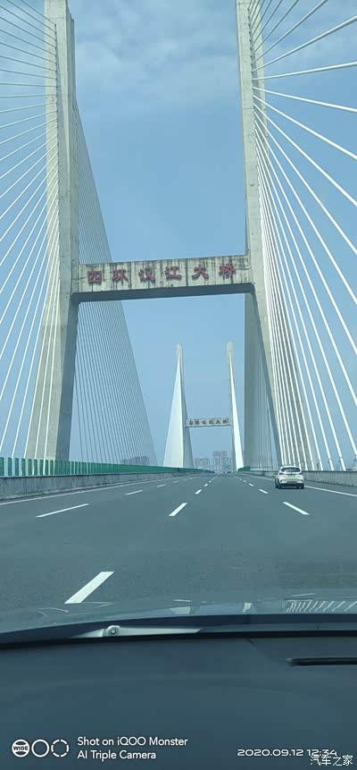

到湖北境内了,激动

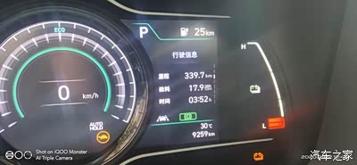

到家了,跑了339剩下25公里,由于定速120,比较费电,还开了空调,所以续航大概350左右。

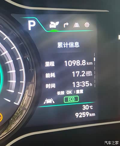

整体里程信息

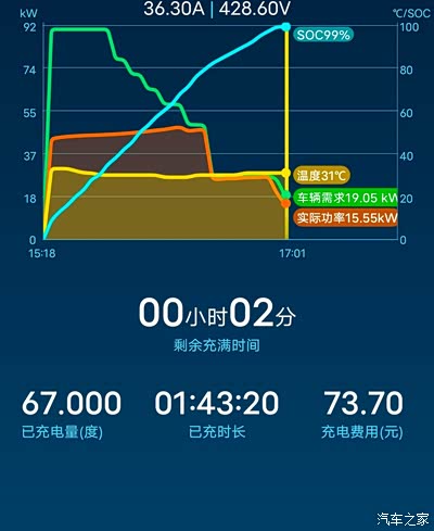

到武汉后充满,充了67度电,百分之8开始的,
满了以后,续航变408了。我还是挺满意的。
整体充电充了201度,咋们就算200度电吧
200度电跑了1100公里
整体  每百公里电耗18.18

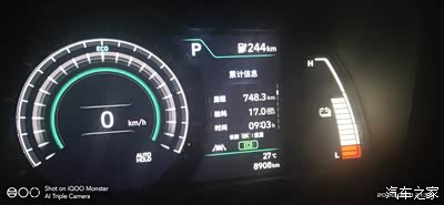

分了两天开的,第一天,佛山到长沙750公里
休息一晚,第二天长沙到武汉,350公里
整体开车时间花了13个半小时,速度还是不
错的哈,充电时间另外算。
