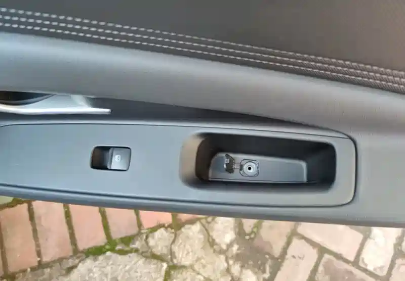

首先先拆车门,拆车门之前要拆螺丝,首先这个螺丝要拆掉
然后再把这个螺丝拆掉
