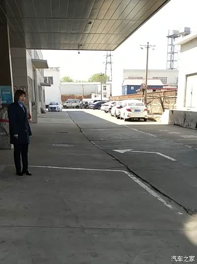

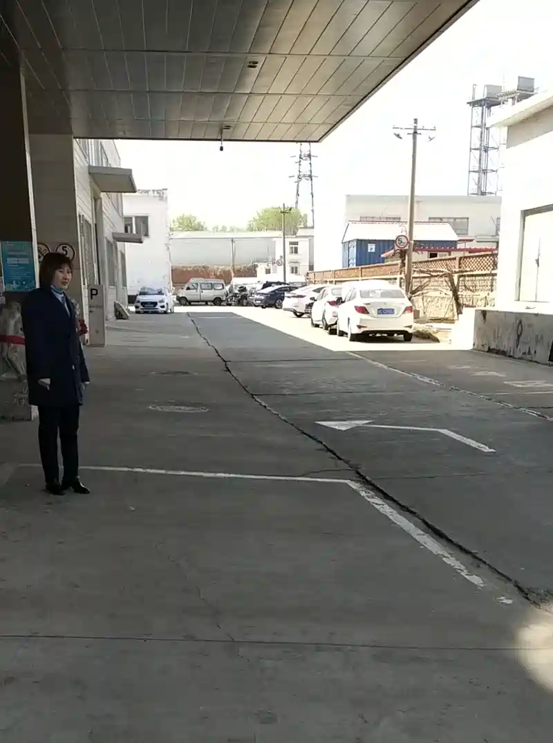

首先4s店的服务非常好,进门就主动有人来登记询问。
办什么业务,车停哪里,都有登记,服务特别好。

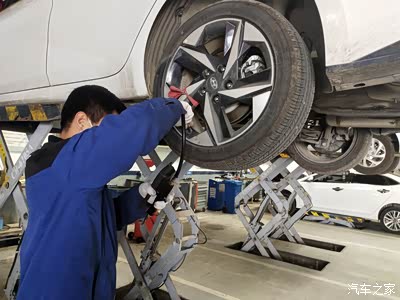

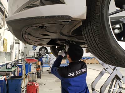

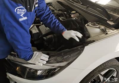

首先师傅检查了雨刷和胎压。

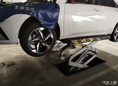

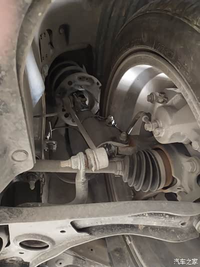

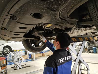

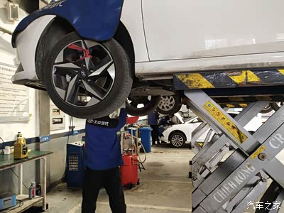

然后升降汽车到处仔细检查。

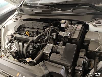

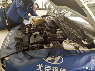

打开机器吹前机盖的尘土

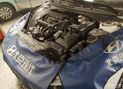

认真擦车
盖好毯子

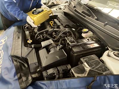

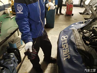

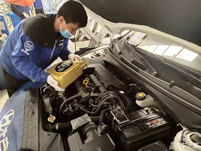

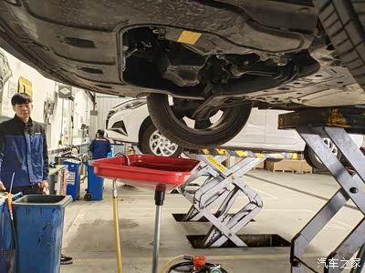

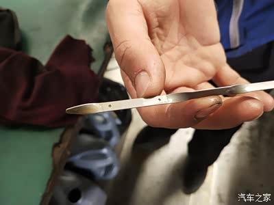

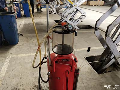

更换机油机滤的时候,特意跟我讲解了机油尺和机油
机油尺的位置 和 0-20和5-30 机油的区别。
当时的原话记不住了,去网上查了一段类似的话,希望对各位车友有个帮助。
先更正一下,是0W一30和5W一30。要弄清这两款机油区别,先看看它们的含义。
W表示气温(冬季),前面5表示零下30℃,0表示零下35℃。还有10,15,20,分别表示零下25℃,零下20℃和零下15℃。这些数字表示在这个气温下机油抗凝性高低,也就是说低温下机油易流动性,不易疑结。
再看30,实际上表示机油粘度等级。如各车由于配合间隙不一样,间隙大的要用等级高的,如日系车比德系车粘度等级要低。再如旧车可以更换等级高一级的机油。
0w一30和5W一30机油实际上区别在于一个用零下35℃以内气温的地区,而5W用的汽温在零下30℃以内的地方。而30的粘度等级是一样的。
因此,只要不是极寒地区,这两款机油完全通用。
涡轮增压器发动机,最好用半合成机油或全合成机油,不要用矿物质油。
如果气温不是很低用5W一30级别全合成机油即可。当然0W一30也可以的。如果里程不多,可以一年换一次,不必要按时间或公里数更换,不要把机油看得那么神秘。现在机油质量很好的,当然水货除外。但也不能时间太长,必竟机油也会氧化变质,挥发沉淀的。
我加的是0w-20的原厂机油,这款就是免费保养的机油,也可以根据个人需要补差价换好机油,其实我觉得这个就够用啦。
