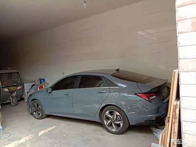

停在家里面的胡同里,由于长时间没有开启车辆,导致车辆亏电无法启动。
今天给大家一起分享一下车辆亏电如何处理。

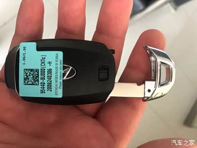

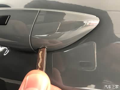

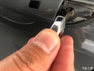

         第一步:将遥控钥匙的机械钥匙抽出?,用机械钥匙开启车门。
因为长时间停放有可能没电

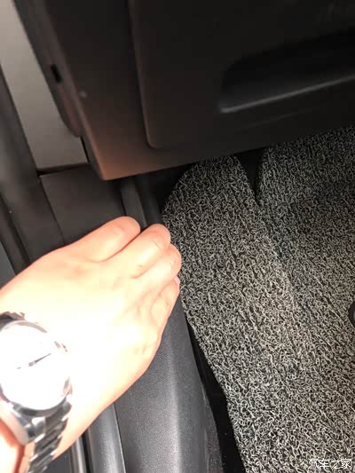

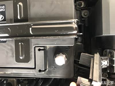

         第二步:打开前机盖,找到电瓶正负极。?这里给大家郑重声明一定找到电瓶的正负极区分好。?
打开机械钥匙
按下开关暗健
插进钥匙

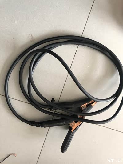

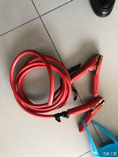

第三步:用我们的电瓶线对接,正负极区分好,正极接正,负极接负,一旦两级接错,电瓶就有可能给烧毁,所以说大家再接电瓶卡子的,同时一定要观察好正负极。?
打开前机盖
找到正负极
黑色接负极
红色接正极

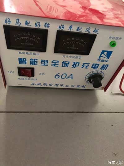

         车辆启动后,我们可开车行驶一个小时左右,车辆电池基本充满,可以实现正常启动,或者是我们用充电器充上12个小时,一定要在低压的状态进行充电,保持车辆有一个很好充电压力,请勿使用快速充电,因为电瓶电池和我们日常手机的电池是有所不同的。?
低压小流
