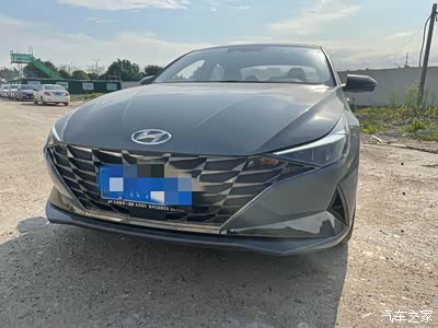

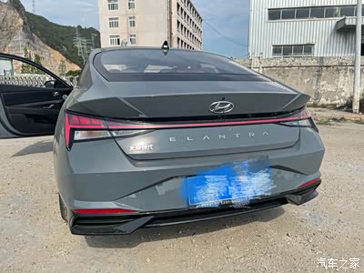

北京现代第七代伊兰特,在温州的大街上已经可以随处可见了,但是你真的懂你的伊兰特吗?前卫动感的参数动力设计,以驾驶者为中心的沉浸式座舱,各种先进的配置,各种人性化智能化的配置,啥都不了解的话,那岂不是埋没了我们的第七代伊兰特了吗?我觉得有必要拿我的小伊做做模特,给大家讲讲了。
据了解那个,北京现代的人大部分都是首次购车,首次购车的人有一个最大的问题,灯不知道如何使用。有人说去看说明书就行,上百页的那玩意,还没我图文来的实在,我可不想拿到伊兰特还在翻那本上百页的说明书,这次讲讲伊兰特的灯光吧

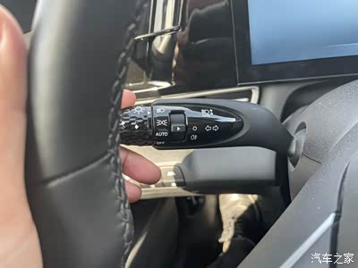

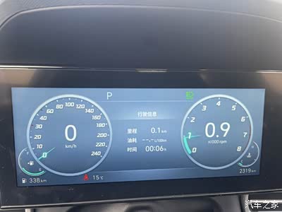

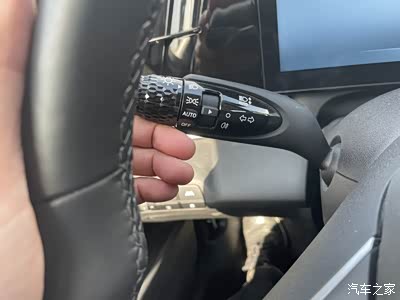

这是常规的关闭状态,此时大灯都处于关闭中

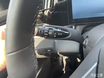

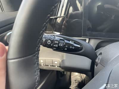

自动大灯的位置,懒人首选

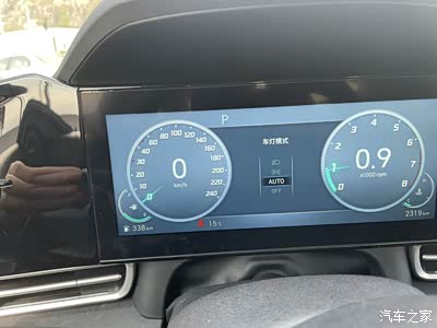

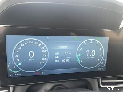

仪表盘上也会有显示

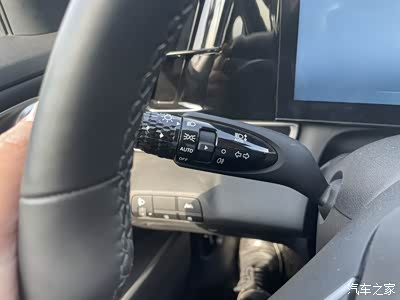

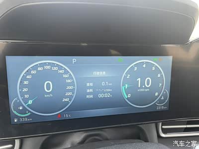

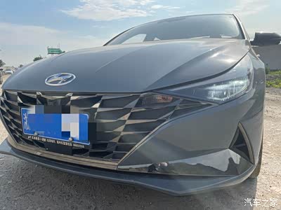

这是示宽灯的位置,有些人可能不懂什么是示宽灯,日间行车灯总明白吧
伊兰特的示宽灯,这个月牙的设计还是蛮帅的

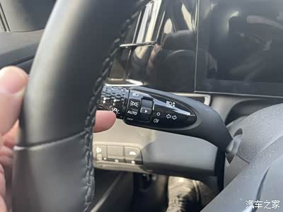

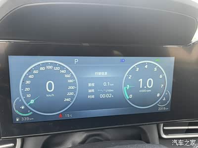

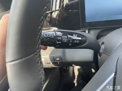

这是大灯位置,此时大灯亮起了
后大灯白天原因看不出来,H型的,晚上特别明显,这个车灵魂所在

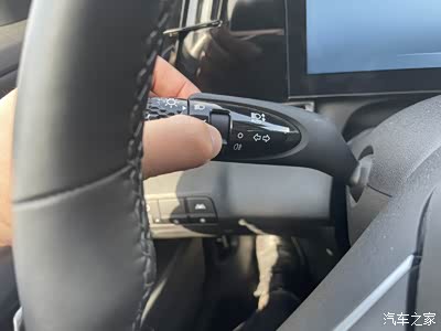

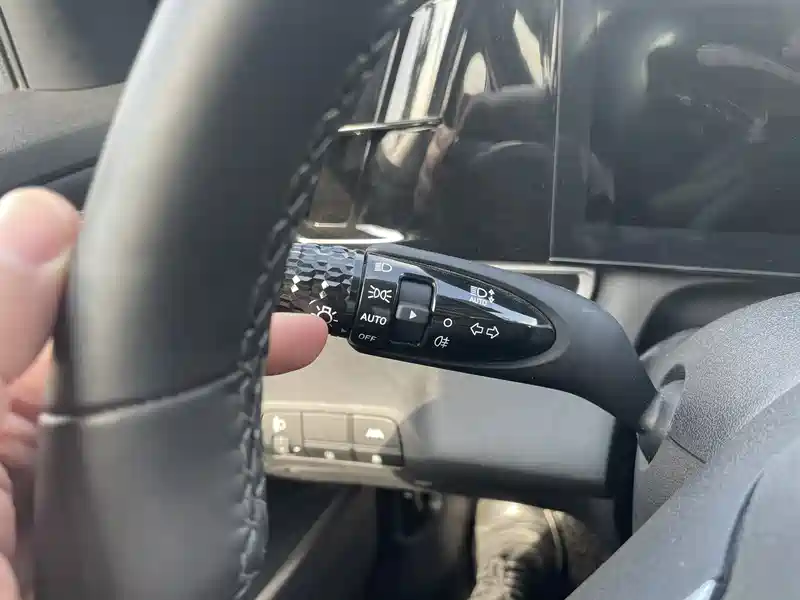

雾灯是用这个健往下拨,仪表盘上最右上角出现黄色的灯,这就是雾灯亮了。伊兰特没有前后雾灯单独显示,没那么复杂了。
PS:要开雾灯必须大灯开启状态哦!
PS:要开雾灯必须大灯开启状态哦!
右上角黄色的灯看到没
这档杆往里拨一下,会自动回弹,这是给别人示警用的。什么灯语呢?自己百度下
往外推是远近光灯,以及自动远近光灯的切换
此时近光灯绿色灯亮
远光灯蓝色的
这是自动远近光灯,大灯需要在自动模式,他才会显示,这功能能不被别人骂远光🐶
往上推就是右转向,往下推就是左转向

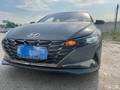

转向灯藏在这
往下推有2档,第一档会自动回弹,转向或短暂超道用,只会闪3下。第二档不会自动回弹,适合长时间变道和大转向用,转弯角度大于30度,换掉后会自动回弹。

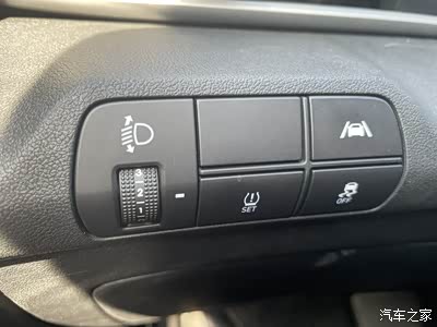

大灯高度调节在这,总共4档。
