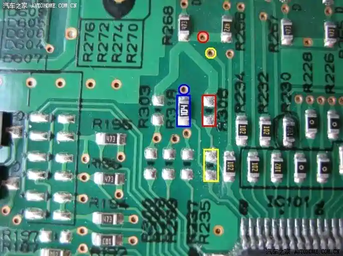

前辈TaoAnry的贴贴 前辈TaoAnry用的是贴片电阻 红框中是贴片103(10K),黄框中是472(4.7K) 具体看前辈TaoAnry的贴贴

普通电阻替代,一个是10K,?个是4.7K,4.7K的电阻不?找,所以用最笨的方法,把4个10K的电阻串联焊住,然后用热缩管做?绝缘,就成这个样子了 我的方法就简单了需要多大的电阻直接邮寄,因为我自己的CD上面有一个拉法电容***了所以就一起邮寄了普通的电阻 10K和4.7K的请看我的方法
这两个电阻请看前辈们的焊接方法。但是在这里提醒要改的朋友焊接的时候。元件脚在手里直接的做好形状不要焊接以后在去弯形状,我第一个焊接的时候就是焊接好了在弯形状,熔锡点给弄坏了,一定要慢慢的仔细的焊接上面说的是电阻的部分结合前辈们的焊接方法焊接的。下面说下声道电容的焊接方法先请看
