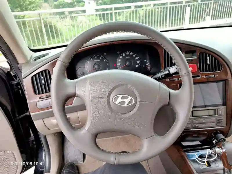

准备开动
小螺丝刀,打开一个方盖个圆盖……
方盖
圆盖
看到那2颗螺丝没,用“米”字螺丝批拧松即可。
方盖内螺丝
圆盖内螺丝
螺丝拧松后,取出安全气囊
看到那黑色卡扣没
轻轻撬开黑色卡扣
撬开黑色小卡扣
拔出安全气囊插头,拿出气囊
拔出喇叭线
原位螺丝孔安装方控杆
螺丝忘了多大,很常见的大小,随便一五金店就能找到的
把黄色卡扣撬开,A线去除不要
如下图
准备公母组合
组合好后的插头,插回去……
插头归位
紫色部分要切掉
切点后如图
喇叭按键归位
打开方向盘下面的盖子,即见游丝上对应下来的接口,重点的事情说1遍:04、05年的车有预留线,不用换游丝
打开方向盘下面的盖
游丝对应上面的插头
插头特写
撬开黄色卡扣,因为要加线……
加在两侧边的孔上,不分位置
穿线,找到主机后面的方控线,直接1条就行……另一条嘛,留着、放着
试机成功
方控学习一下,ok
众神归位……
12月份就16岁生日了,还是很很很不错滴……
