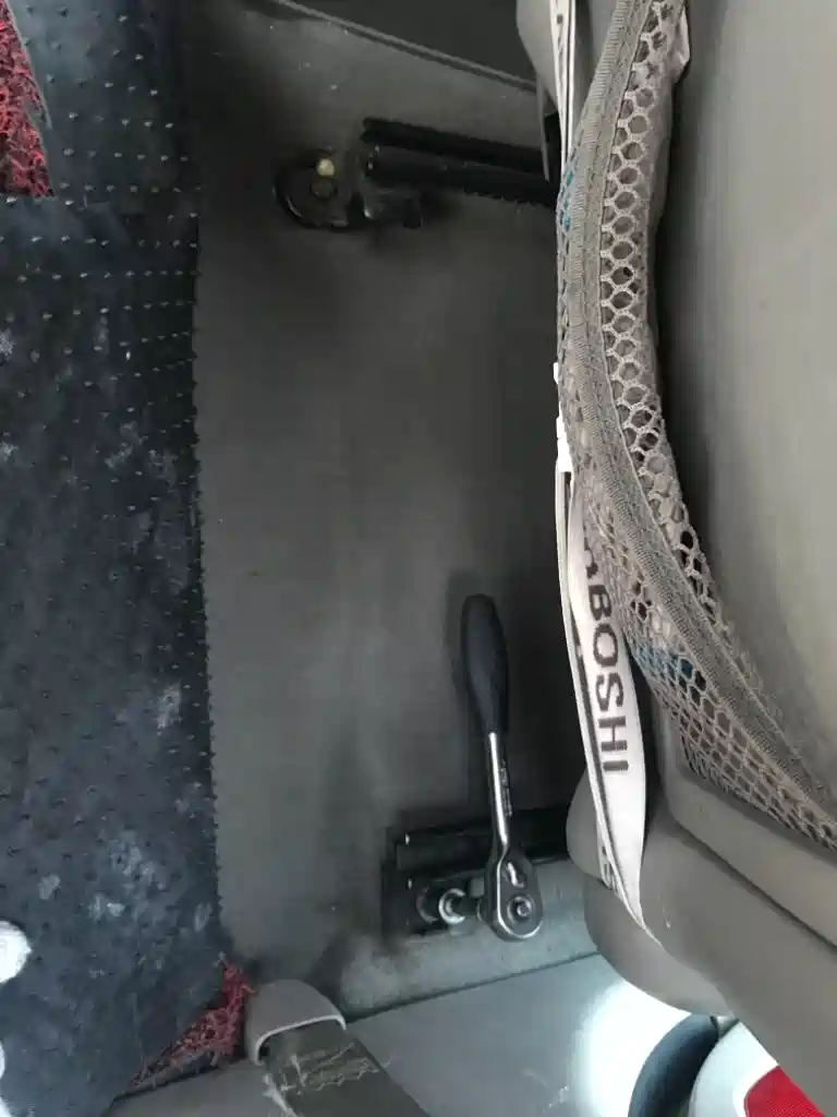

座椅很好拆,前后四颗14号套筒的螺丝

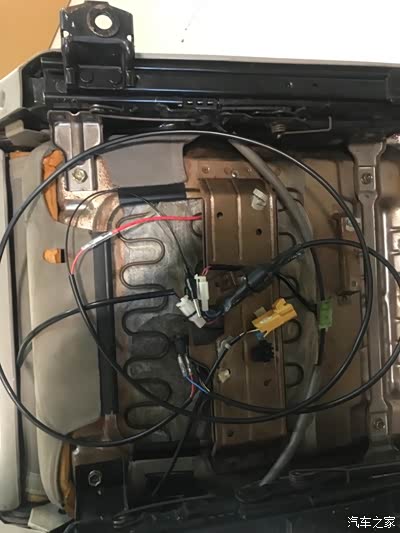

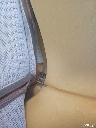

螺丝拆完能看见下面有安全带母座的线,另一根是原车加热的线

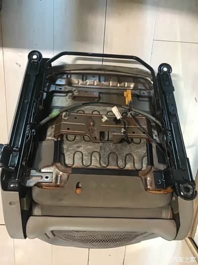

座椅拆完反过来,如图,是屁股位置座子的固定螺丝,四颗12号套筒的,拆完就能把座子拿出来了

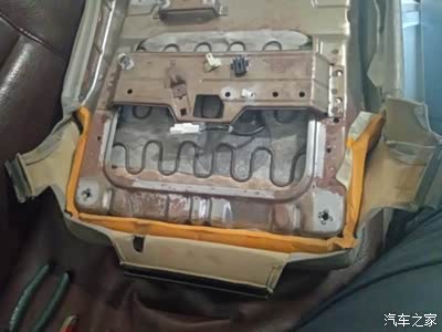

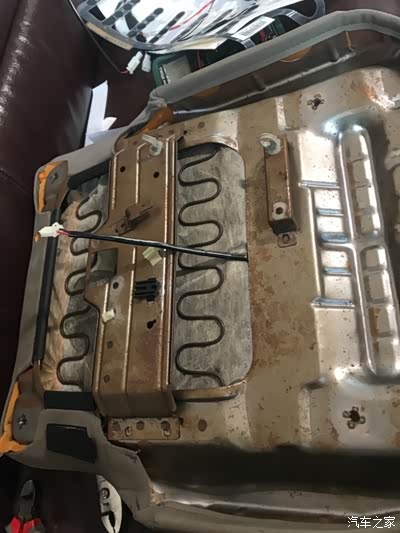

四颗螺丝全拆完的样子,螺丝在四个角的位置

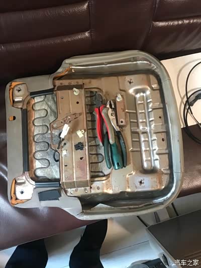

拆下来准备把皮子扒下来,后面的还简单,前面的卡扣就比较费事了,我用一字螺丝刀扣的!

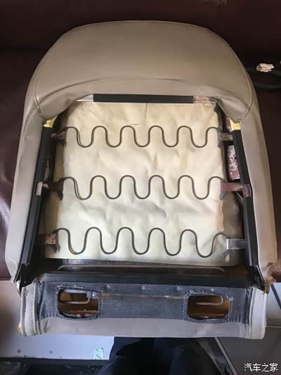

这是扒完的,过程忘记拍下了太失败了!皮子扒完发现原车竟然有加热!但是没开关也不知道好不好用,已经拆了那就换吧

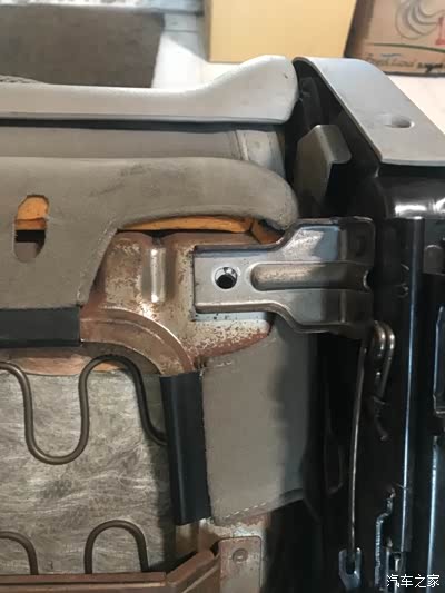

又找到一张图,有点乱啊,这就是扒皮子的,
这是正面的拉筋扣,用螺丝刀撬开就行,上的时候挺费劲的

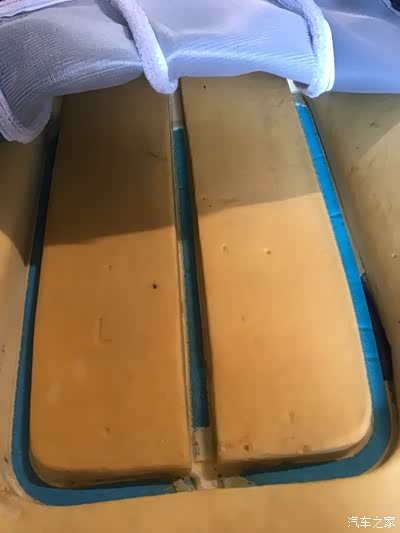

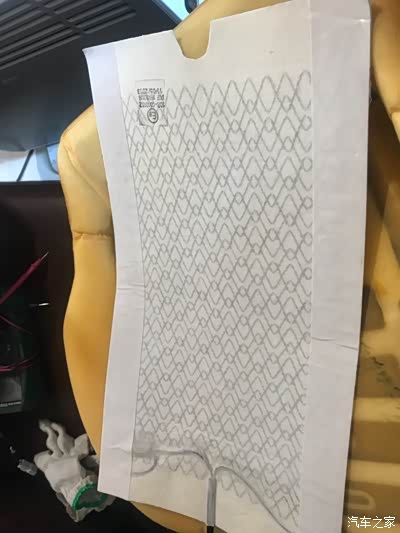

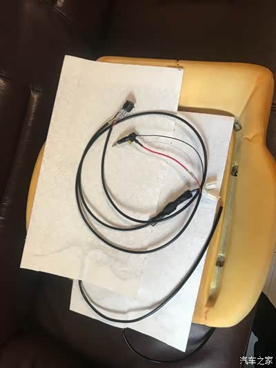

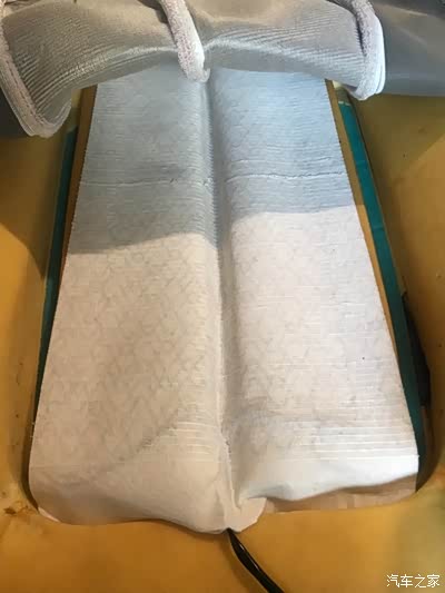

这就是电褥子,反面有双面胶,直接粘在座椅上就行,注意位置什么的就可以
这是弄好的,过程由于我自己所以没及时拍下来,挺可惜

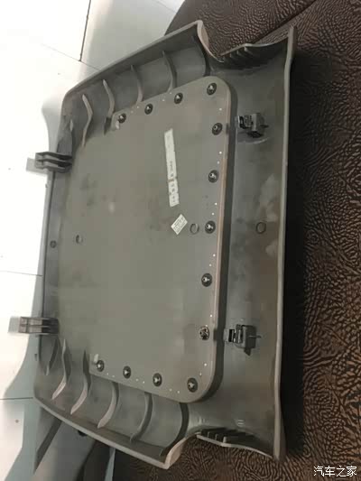

这个是靠背后面的大饰板,得把它先拆了,卡扣那位置使劲翘就下来了,它不拆靠背不能和骨架分开的
靠背饰板的卡扣,用一字螺丝刀撬就下了了
这是靠背饰板拆完的样子,可能开不大明白吧,

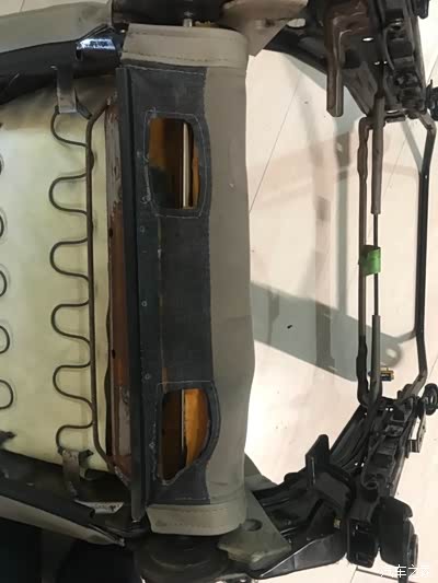

准备扒皮子,黑色的就是卡扣,这个我感觉还是比较容易的比座垫好拆
靠背比较好拆,没有座垫那种拉筋卡扣

这个是靠背的,直接粘上就行

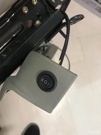

这个是开关,高低温的,没有座椅标我感觉少点味道啊!

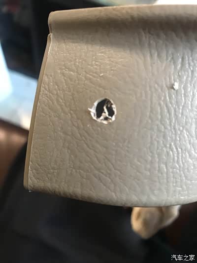

在座椅两边饰板靠门那边的,没有开孔器就用刀慢慢整吧
这是安好的

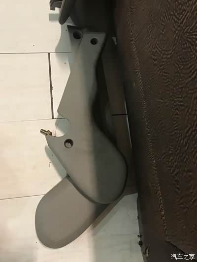

这是座椅饰板,也很好拆

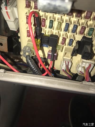

电褥子的电源我是借的原车加热保险丝的,直接插上就行。一般车的线都是按照高配装的,有很多预留的保险,用表测一下有点就行。自己照的装的不是很完美大家凑合看吧!!!
