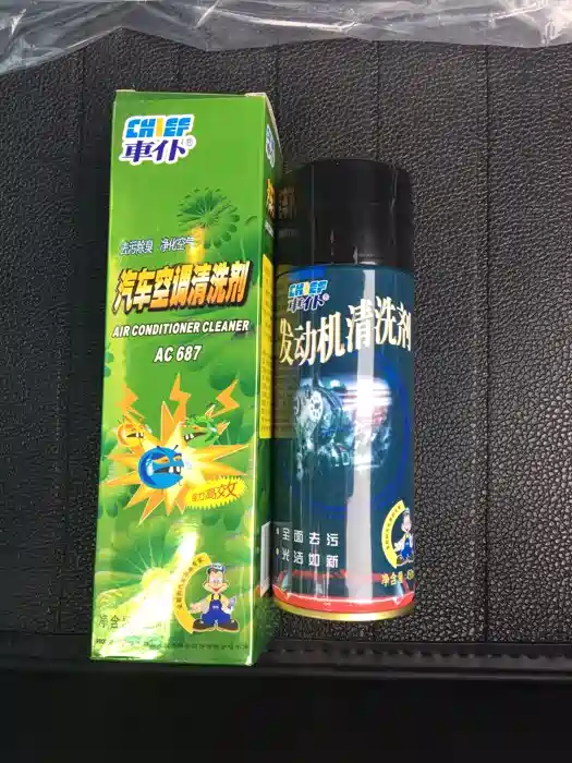

炎炎夏日即将到来,一夜小雨到上午转停,骑车到汽配城购买车仆汽车空调清洗剂及发动机清洗剂,回来做个大保健。中央出台“八项规定”是不允许的,不允许还是要做呀
