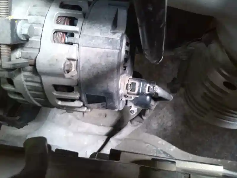

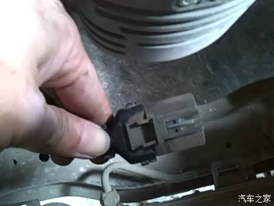

这个是没动手之前拍的,就是图中的那个黑色的插头,很难拔出来
在咨询了重庆老伊之后,在靠近水箱风扇这个方向,有一个按的地方,按下去就拔出来了,就是拍照的这个

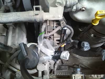

取下风扇和拔出插头后的样子

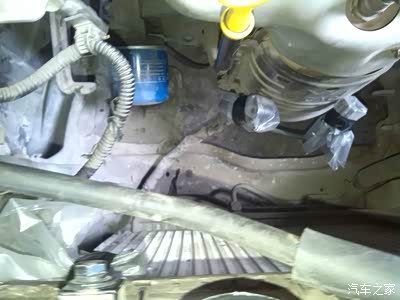

各种插头,接口封好。其实就一个水箱风扇插头,和发电机上一个插头,一个螺丝接口

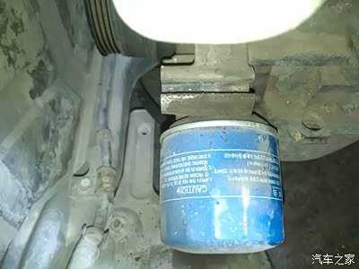

松发电机上面支架上的螺丝,然后在发电机下面右手面,还有一个固定的螺丝,车松就可以摇几个就取下发电机了,从水箱后面的空位取出来。这个是取出发电机后拍的,可以看到机滤,和那个横向的卡槽。
就是这个空位取出来的,不用动副水箱。确实如果有机修位,升上去,取机滤再取发电机也很方便。没条件的就只能从上面取了

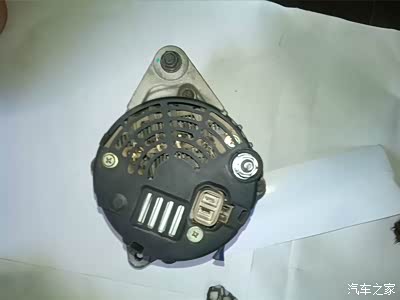

取出来的发电机,这个已经被修理厂换了的了,不是原厂发电机,才2年多就挂了

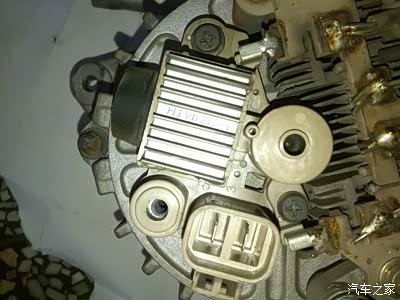

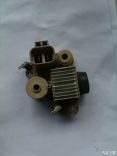

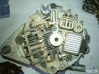

拆开外壳,看到调节器了,就是这个东西坏了。用电烙铁把锡焊开
近影
取下的坏调节器,拿到老顶坡,居然没有这种,很少有商家卖调节器,卖发电机的到是多。上X宝吧

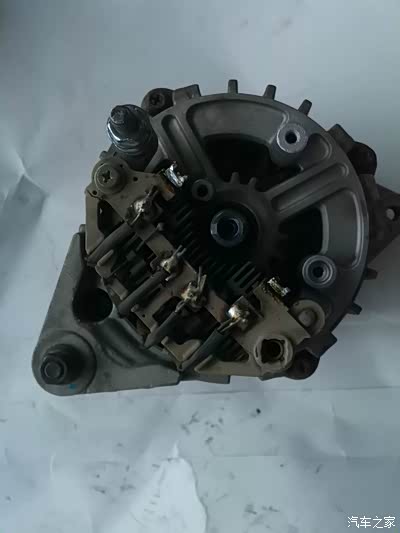

取下调节器之后的发电机
