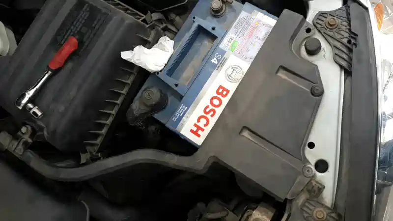

先把这个电瓶挡板拆掉
一个10个的螺丝
三个塑料螺丝
