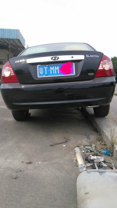

材料成品:排气管尾段 。 工具:两把17号板手 一个小锥子,场地:我找的是一个路基(北方人说的马路牙子)就可以趴车低干活了。

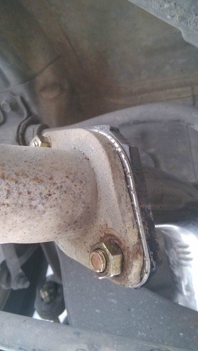

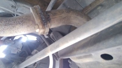

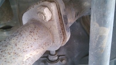

排气管连接口的两个17号螺丝

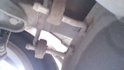

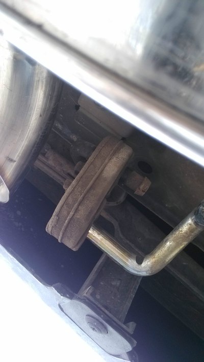

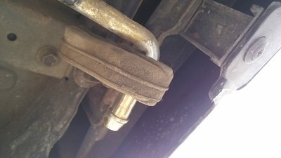

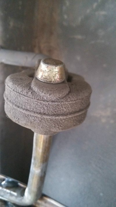

排气管排气管尾部的防震胶扣子 只有一个

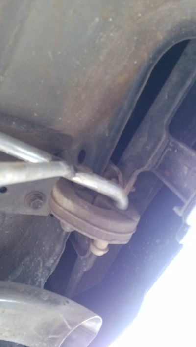

排气管前部的防震胶扣子 2个

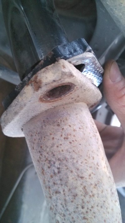

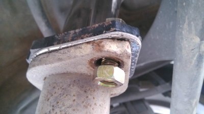

连接接口处

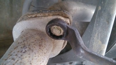

看清楚结构就可以动螺丝了,接口螺丝非常的紧 都生锈了更加的紧了,使了吃奶的力才拧松一点点,难题来了,两个一起转打滑了,只能用两把板手上面固定下面使劲扭。在这里先说说千万不要先拧开一个螺丝再去拧另一个螺丝,这样后面的一个螺丝会很变得很紧,最好先拧松一点点再拧松另外一个。
终于拧松了

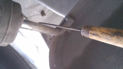

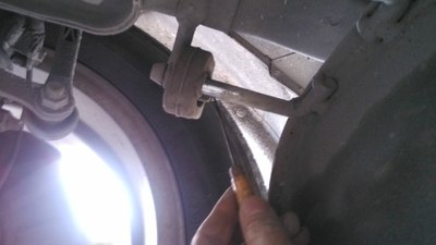

然后上神器,看到小锥子没有?这就是用来.......看下面吧!!
原来是这样。。。大家都看懂了吧?    撬开防震胶扣子,不用工具  纯手推是推不出来的啦,省点力气给后面安装用吧!

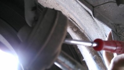

后来小锥子不够硬弯了就用个小螺丝刀 (这个有力。。。轻轻就出来了

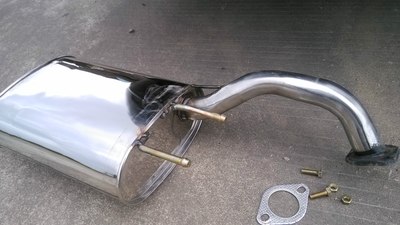

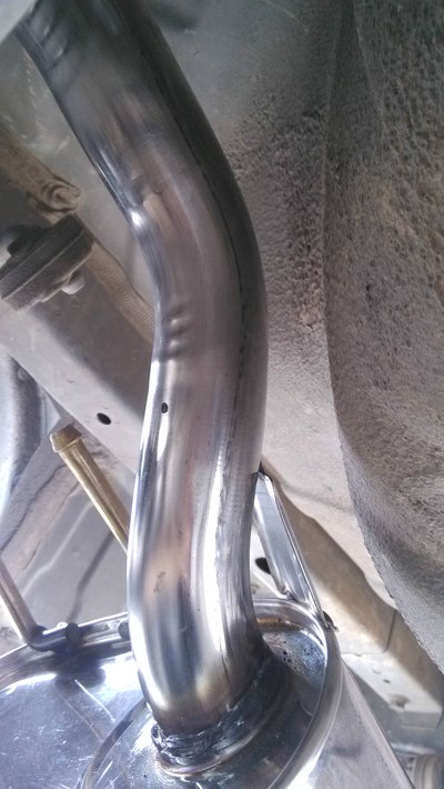

今天的主角

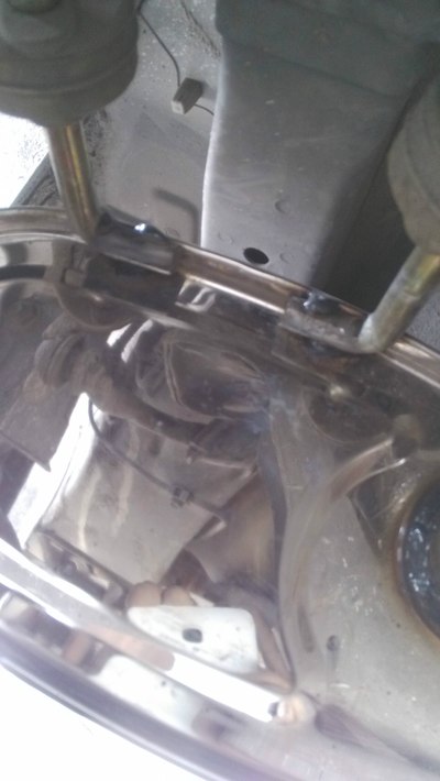

看着牛逼哄哄的样子,伊兰特的消声器真的好大个子,看其他车型都是非常的小 没它一半大(这里会不会是吃油的其中之一?没所谓啦静音就好)

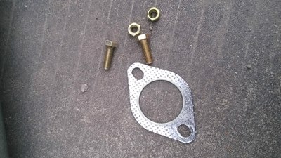

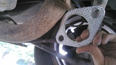

螺丝和密封垫

先把防震胶扣子扣好对好位置 先扣后面的一个,再扣前面两个
后面的已经扣好了,虽然拔出来比较费力,但扣进去非常轻易。轻轻的一推就进了。
前面的两个也扣好了

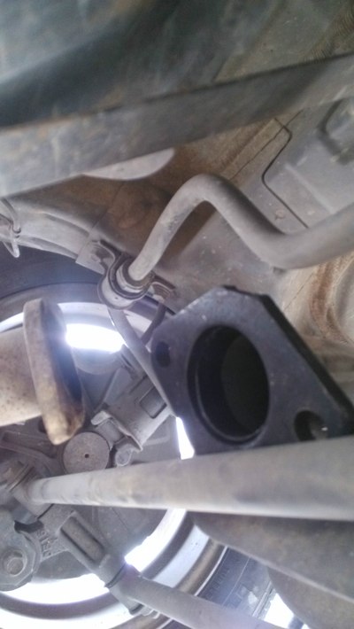

开始放进密封垫片 不分前后 对准螺丝口就行
螺丝也对好了,只能慢慢的拧紧,因为在车下面空间小的可怜,板手也比较长不好活动。
螺丝会一起转动,要上下一起来,好费劲 好累的说
经过10分钟时间螺丝拧紧了
看到手机没有?一手干活一手拍照 这活儿大家都试过,路人看到都笑了,他们表情告诉我真像个**,让他们笑去吧!我干我的活我拍我的照。
最后一张图大功告成了 着车试了下 声音很满意 很舒服,没有了嗡嗡声和鼓气声,坐驾驶室内基本听不到声音 。
总结下工作,全程自己一个人用时1小时,其实换排气管是比较简单的活,就是费力,我们不是什么有钱人家吃苦耐劳是必须的,自己动手-丰衣足食。谢谢大家的观赏  祝大家幸福安康 开车一路平安。
