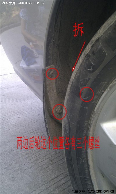

下面准备开拆  图中需拆的几个点全部拆掉,别忘记是两边哦(因为我只拍了一边的照片)

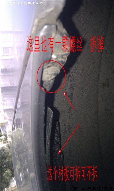

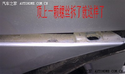

顶上还有一颗螺丝也要拆掉(同样是两边都有的哦)
这几颗螺丝拆掉后保险杠就会像照片中这个样子

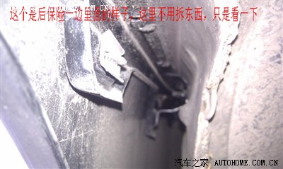

边上的内衬板保拿掉后可以看到里面后保的支架

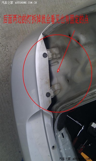

接下来把后面的两只灯拆掉,(把后备箱里的内衬板先折开,方便拆灯,灯上就三颗螺比,就不用我多说了吧)灯下面有两个固定的卡子,两边都有
接下来把后保险杠上面的卡子都拆了,大约有12只,照片中红圈中的位置约有8个,加上两边灯下面的4个

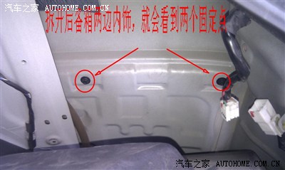

这里拆好后就需要拆开后备箱的内衬板了,在两边各有两个固定的点,是装螺丝的,拆掉就可以拿掉保险杠了,
这里的螺丝拆完后就可以拿下保险杠了,

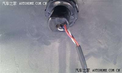

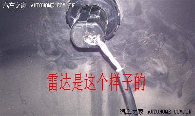

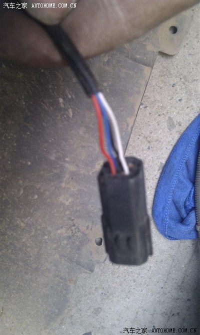

准备修雷达了,
线都裸露的,
接口这边也是一样的
用防水胶布处理好各接口,再用塑料袋包好用扎带扎好,等下雨天再观察看看会不会响了!!

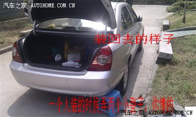

装回去就不用多说了,能拆就能装,
装好的样子
