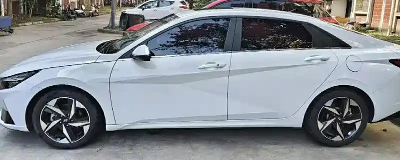

我是一个人颜值控,当年选择第七代伊兰特尊贵版的时候,主要看上它的帅气,低趴的车身比,超大的黑色格栅,让它拥有最帅气的车脸,当年它采用的是现代最新的"感性运动"设计理念,格栅以宝石切割线条打造,配上犀利的大灯组,整个前脸充满了科技感和力量感,侧面三条锋利的腰线,让整车看起来充满了运动感,尾部也充满了科技感,H型的一线型尾灯,说实话,同价位里很难找到一款比它更帅的车让!
2021 年的第七代伊兰特1.5L尊贵版没有标配氛围灯,这款车型全系只有旗舰版和周年纪念版标配了氛围灯,所以为了灯多花两万还是不值得。想要炫酷的氛围灯可以自己加装,很多汽修店可以安装,网上也可以买但店加150安装,我是到朋友的维修店改装的,中控贯穿,四个门框,四个脚窝,四个开门处,我选择的是 64 色氛围灯,固定的颜色有8种,是车机控制的,可以设置,还可以跟车机的QQ音乐联动,跟着音乐变换颜色,全包价价格1500元。
 师傅说无需重新布线,氛围灯改装通过转接头直接插线连接总控制,保险丝供电。这种改装方式是安全的,氛围灯与电线是对插,电线用转接头插在保险丝上,不会对原车线路造成影响,改装氛围灯只需要两个半小时,需要两个师傅一起搭手操作,最麻烦的是拆门板!而且为了藏电源线还需要在拉手和储物都是需要打孔,其实也看不见,所以没多大影响!
 保险丝在方向盘左下方,第七代伊兰特室内的塑料壳很好拆,方向盘下方,还有中控屏下方面板的塑料壳都需要拆,全是卡扣的,取下来之后把灯条塞进去贴在空调出风口下方,灯条比较薄而且自带双面胶,不仔细看都不知道那里卡着灯条,门框上面还是比较好安装的,就是整个塑料全部拆下来,走了线,再卡灯条,两个半小时师傅就弄好了
 白天的效果其实不是很明显,但在光线稍暗的环境下,效果非常绚丽,晚上灯光非常柔和,不刺眼,开车不会有影响。颜色和亮度都可以在车机系统里设置里调节,有10度亮度,还有8色可以自由选择。
可以说通过简单的改装,第七代伊兰特的车内氛围得到了极大的提升,让我无论在驾驶,还是地下停车场的时候,都有不同的体验!
