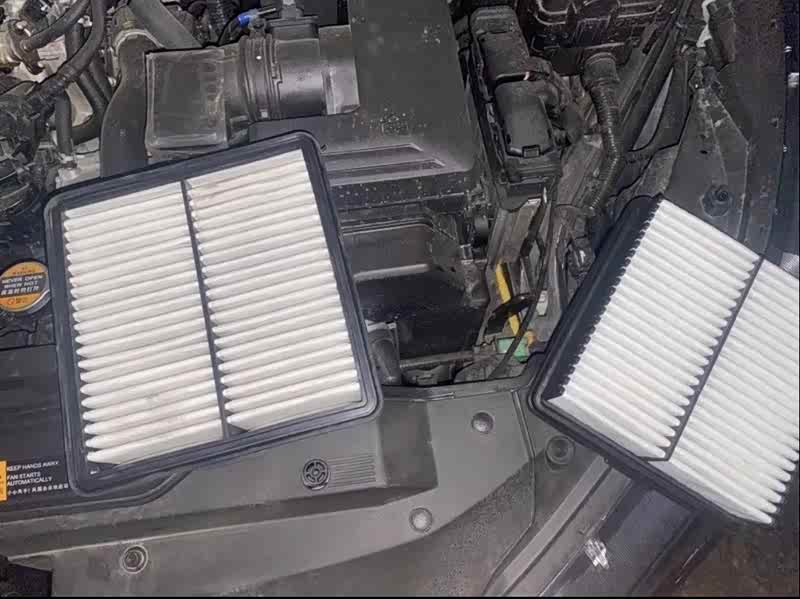

更换空气滤芯很简单,打开主驾的机盖手柄,轻轻一提,就可以把机盖打开一条缝了,就可以把手伸进去,拨动一下二级锁的拨杆,同时把机盖抬起来,就完全打开机舱盖了,很简单,空气滤芯的盖子用螺丝刀就能打开,取出来旧的,把新的卡进去就可以了。

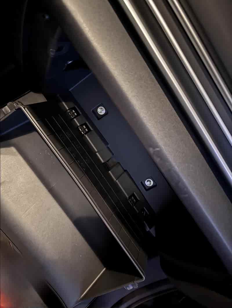

更换空调滤芯更简单,坐到副驾驶打开杂物箱后,取下两边的橡胶支撑件,用手转一下就可以取出空调滤芯,捏住右侧的卡扣,就可以把盖子打开了,更换空调滤芯和空气滤芯后,会发现空气清新的很多。好像制冷效果都更好了。

自己动手就可以换滤芯了。学习了
