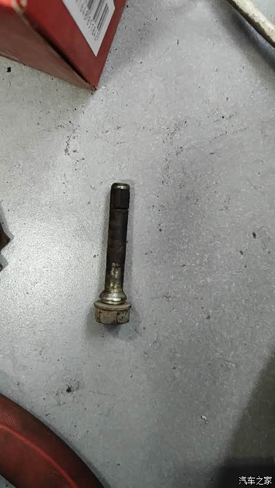

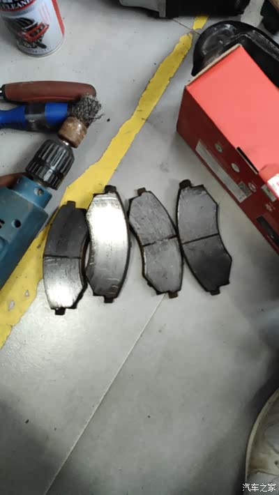

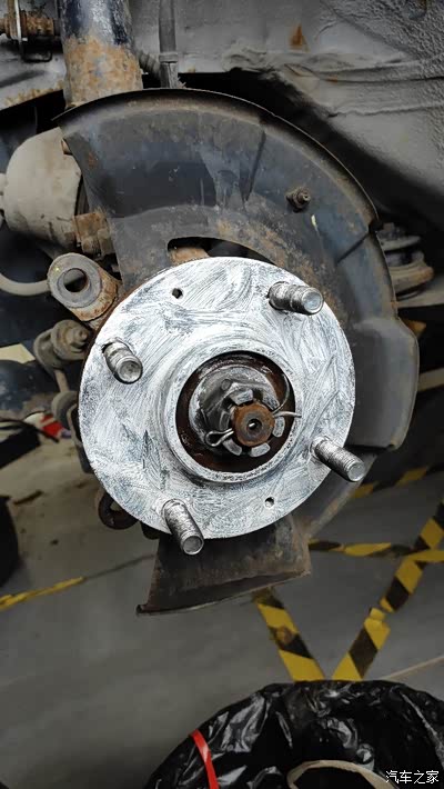

懒癌没个救……照片拍摄于5号,天气预报6号有大雪,别的车没有雪地胎就把伊兰特开出来换个胎,正好踩刹车抖,刹车片也快磨完了就一起弄了。结果发现导向销抱死刹车片偏磨。

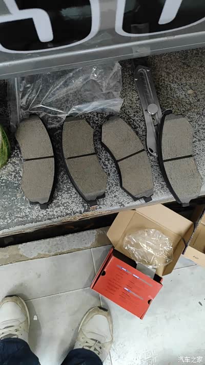

全新的刹车片,说是摩擦系数高。也没贵到哪去挑好的拿。

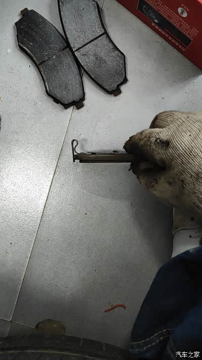

刹车片偏磨沟都磨没了
马上就到报警了

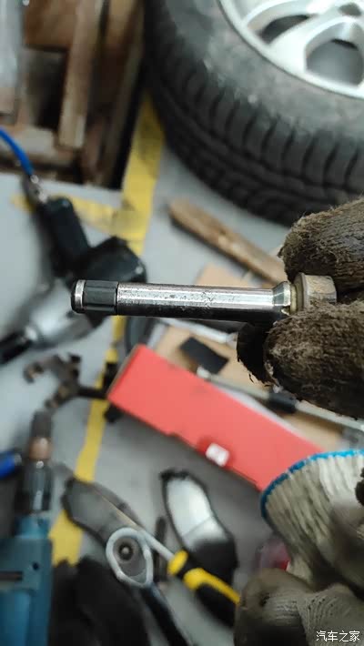

导向销抱死在里面

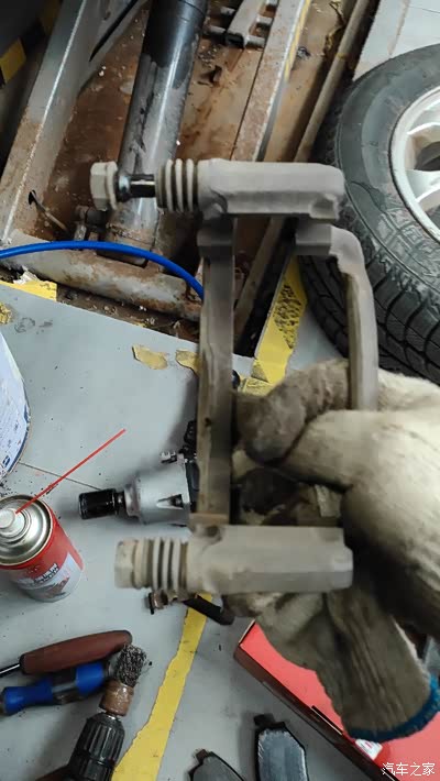

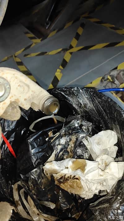

润滑脂老化脏的一批
打磨后

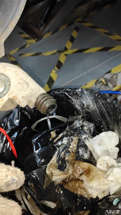

清洗导向销孔
洗到这样,一点脏东西都没有。然后吹干摸上专用油。

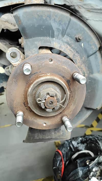

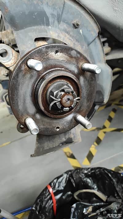

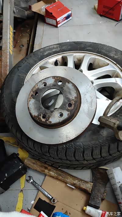

端面生锈,这老家伙时间长了哪都是锈。
除锈,然后涂油
涂完油后
光好的刹车盘
准备上片,新光的盘也就用不着磨倒角了。

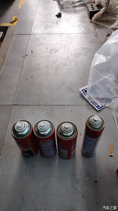

用掉了4瓶清洗剂。……
