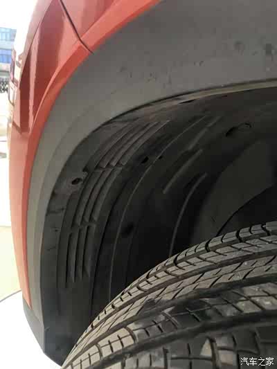

有了上次的经验,这次从轮罩开始拆卸
现在地上铺上一层防晒垫,主要自己要趴到里面操作,免得全身脏兮兮的

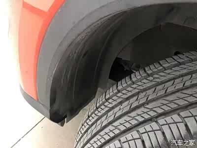

用一字螺丝刀将卡扣顶起,然后用手拔出
螺丝刀顶起的时候特别需要注意,力度过大卡扣可能会断裂
再将与轮罩连接的底板拆除,这个需要钻到车底下进行作业
卡扣拆除后放一边,防止找不到
掀开轮罩
便可看到大灯罩了

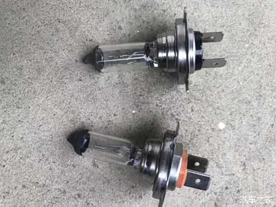

将灯泡取出
可以看到原来的灯泡已经烧坏
新的灯泡,型号务必与原车保持一致
老的灯泡底座也已经烧坏

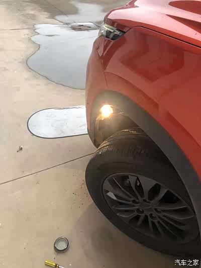

先不急着装上去,开灯看看是不是OK
确认灯泡没问题后,拧好灯罩
用卡扣固定前轮罩和底板,恢复到原位
大功告成
远近光灯同时起开,妥妥的都没问题
