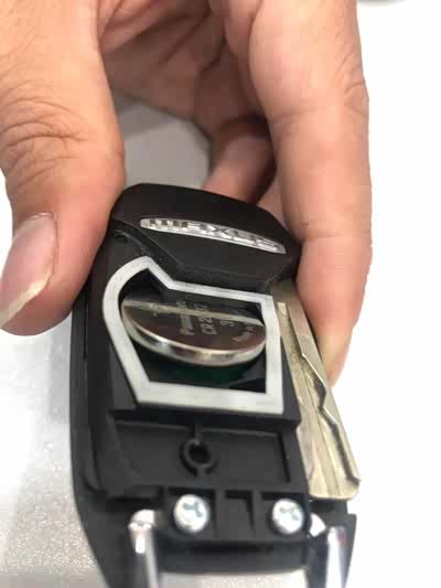

下面开始拆卸钥匙,先把顶部的塑料块掰开一点
然后用力掀开即可
就可以看到纽扣钥匙了
然后纽扣钥匙边缘掰期,留出缝隙
缝隙如图
往桌子上轻轻敲两下,电池便掉下来了
电池拿下来后
电池型号是CR2032。上面有型号厂家以及生产地
电池反面
最后把新的电池按上,合上塑料盖即可
换好电池。
