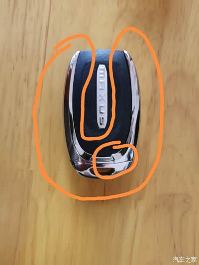

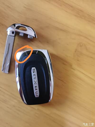

1、把机械钥匙部分取出

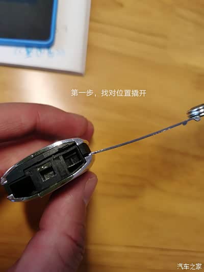

2、按照图示位置用力翘一下,卡接结构,不会拆坏,复原反复拆了几次试验得出的结论
3、撬开以后就比较简单了,有两个弹簧小件,没有正反,不过要注意不要掉了
4、***后,尽量不用手碰芯片板吧,毕竟有时候手部静电会影响
5、电池的正反注意区分,装进去后,依次复原即可

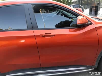

D60侧身照来一张,非常饱满厚实的线条

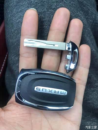

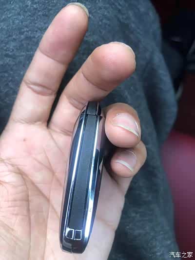

亮出此次的重点—D60智能钥匙
侧面图,小巧方便携带
机械钥匙可以拆开
机械钥匙拆卸很方便,一拔出来便可
开始更换钥匙,首先将钥匙壳撬开,看到可撬开的位置
撬开后,轻轻用力扒开
注意有两个小弹簧
尽量不用手碰到电器原件
更换电池,注意正反
