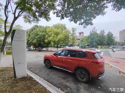

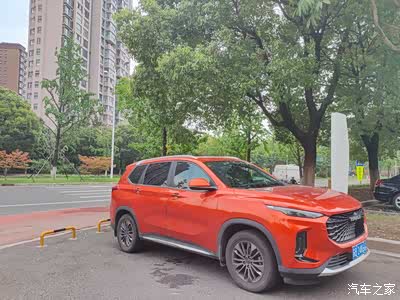

先将D60开到停车场的一处空旷地
车停在了树荫下,出来走了一会儿,便感觉满头大汗

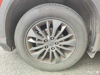

1.上车胎压检查的必要性
大热天,胎压会随着温度的上升而升高。每次启动前需好好检查轮胎胎压,现在车辆基本都配备了胎压检测功能,看下屏幕或者仪表的胎压是否在正常范围内,或高或低都需要及时调整。一般来说按照规范,在车辆的驾驶侧A柱附近,都有该车的标准胎压图示。通常大夏天维持在2.0至2.5之间都属于正常胎压。当然检查轮胎的磨损情况也很有必要,一般来说胎面需在轮胎磨损标记以上。低于磨损标志线就需要考虑更换轮胎了。
D60的四个轮胎都是17寸,对于一辆中型SUV来说,略小了点。目前新款都是标配18寸轮毂。

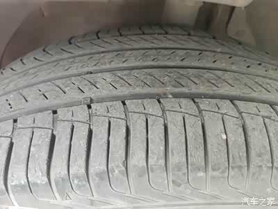

首先看下轮胎的磨损情况
轮胎开始老化了,磨损标识在下方,看来暂时不用换胎,但需要经常检查。

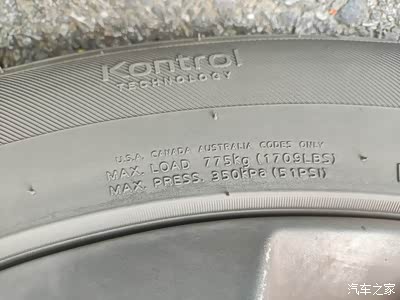

胎面有胎压最高标注,此款轮胎最高不得超过350kpa,即3.5个大气压

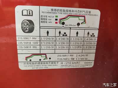

再看下标准胎压规格,D60位于主驾的A柱上,标准胎压为2.1-2.4。通常2.0-2.5都属于正常区间

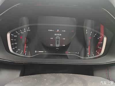

D60仪表有胎压显示,大屏上也能看到。显示读数在正常区间。

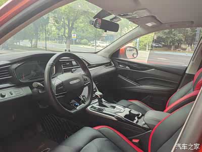

进入D60车内

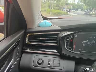

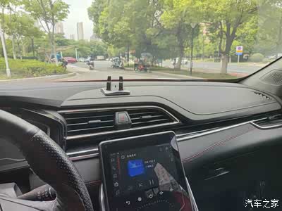

自己的仪表除了中间的手机支架外,不会放任何装饰品,如有香水、装饰物、饮料等物品,需要及时移除。车内大夏天在密闭环境下,温度可高大60℃以上,极易发生自燃事故。另外仪表上的装饰品在气囊弹开时会像子弹般弹射到人身上,造成极大的安全隐患。

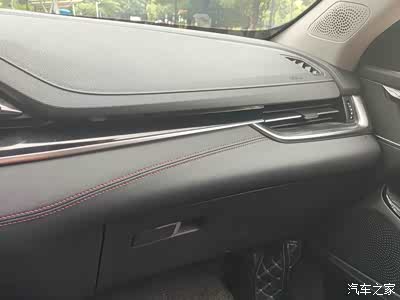

光溜溜的仪表

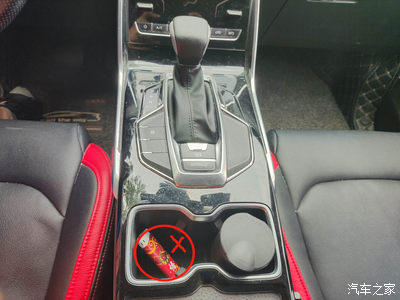

打火机等易燃易爆物品绝对禁止放置车中

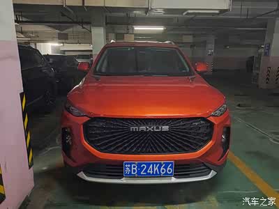

尽可能将爱车停到地下车库。地下车库冬暖夏凉,可以完全和大夏天说拜拜

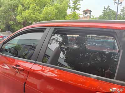

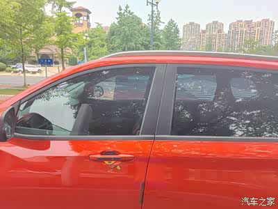

买车时便给D60贴了玻璃膜,效果还是挺不错的
如找不到阴凉处,可以将四个窗户微微打开,以保持空气流通和达到平衡室内外温度的效果。

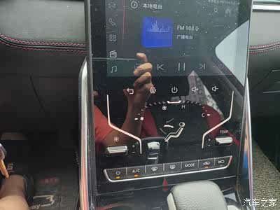

D60空调控制按钮位于大屏幕下方,简洁又明了
打开最左边的开关,按下A/C,调整到内循环便是制冷

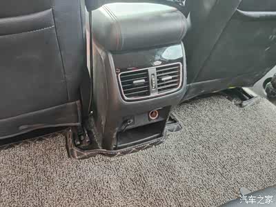

还有后排中央出风口,空调效果还是挺不错的

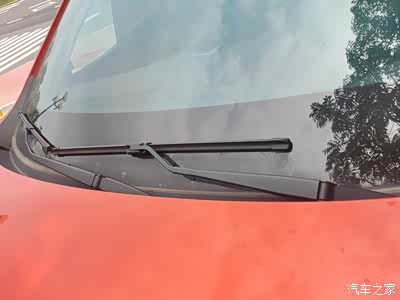

5.检查雨刮状态,及时补足雨刮液
大夏天虽热很热,不过暴雨雷雨频发。开车途中如遇大雨,雨刮刮不干净很影响开车的视野,造成安全隐患。
同样长时间不换雨刮,会导致雨刮异音严重,影响驾驶感受。
夏季来临时分,检查雨刮状态、补足雨刮液就显得尤为重要。雨刮作为汽车上的易耗品,需要经常更换,自己动手也不是难事。
夏天经常遇到雷雨暴雨天气,雨刮检查就显得尤为重要
D60前雨刮为24、16寸无骨雨刮,更换较为方便
同时需要检查喷水嘴是否有异物

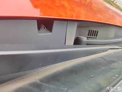

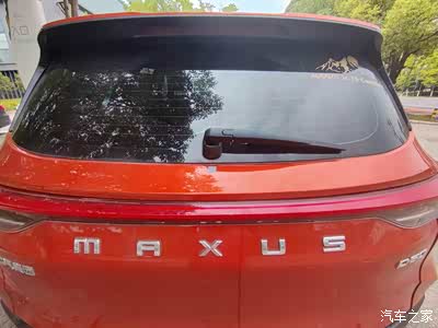

作为一辆SUV,后雨刮也是D60的标配。可以开启雨刮看下雨刮工作状态,同时检查雨刮胶条的磨损情况
D60后雨刮喷水嘴,保持干净无异物

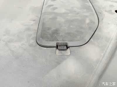

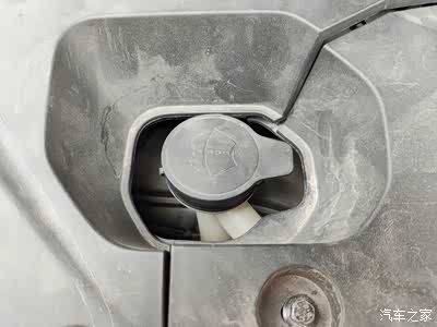

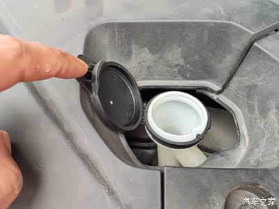

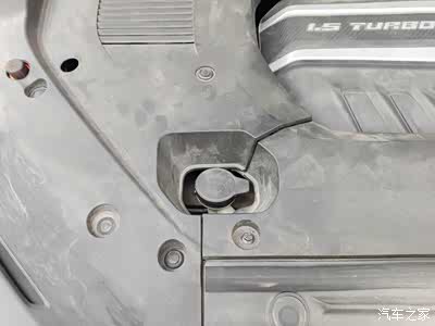

D60雨刮盖位于机舱前方
打开便可补充雨刮液
夏天雨刮液的补充也会比较频繁。

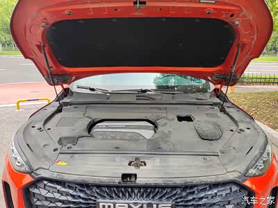

D60发动机舱由大量饰板包覆,时间一长,饰板老化龟裂难免松动,可打开机舱,将松动的卡扣扣好。

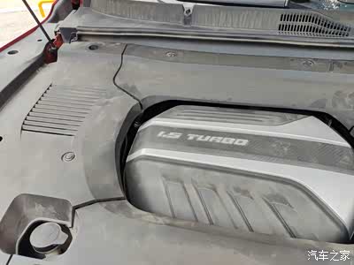

打开D60发动机舱,发动机舱由大量饰板覆盖
由于工作环境以及夏天温度较高,饰板容易老化龟裂
松动的卡扣需要及时扣好,防止开车出现异响

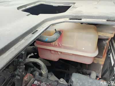

防冻液检查,处于标线之间,安全!

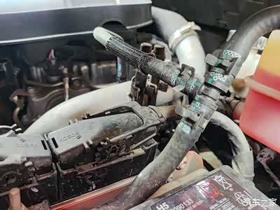

管路线路检查

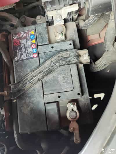

电瓶正负极查看有无腐蚀现象,如有需及时更换。
线束管路检查,观察线束是否有脱落老化的迹象。

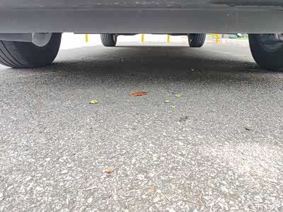

另外如果长时间没有开车最好俯下身看下车底,观察是否有油液的渗漏,做到及时预防,及早修复。

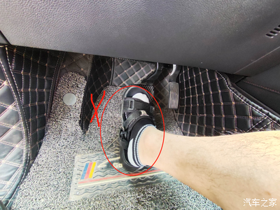

天气一热,大家都喜欢穿着清凉,甚至会经常看到不少车友穿着凉鞋、拖鞋开车。很显然,此种行为对安全驾驶来说隐患巨大。不论何种情况,都应保持良好的驾驶习惯。夏天较热,备上防暑降温的用品也是很有必要,实在没有,至少也可以带瓶水。
D60刹车踏板和油门踏板位置
大夏天经常看到不少车友穿着凉鞋拖鞋开车,此种行为应该严厉杜绝,容易造车事故

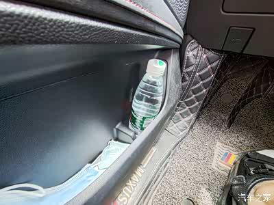

防暑降温的用品就像急救包一样,最好常备车中。实在没有,带瓶水在车上也是不错的选择。
