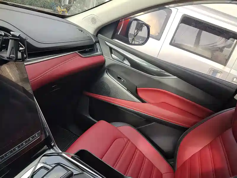

本着彻底消除车内由于高温受热,密闭空间积聚的异味,有效净化车内空气。这种桑拿天气,找了一家店,赶紧去换车内空调滤。更换空调滤芯只需要拆一个螺丝,需要准备的工具,例如花键起子,爱车d60有好几个滤芯外围的门板是有螺丝固定的,工具正是旋转螺丝的好帮手。外门扳螺丝,人侧躺着仰头朝上,逆时针旋转螺丝。轻轻取出螺丝,放好,别掉地上蹦了远处,就不好找回来了,就可以向上拿出空调滤芯了,最后到时候要重新旋紧螺丝,安装回去。
内侧有卡扣固定。两只手同时按住卡扣往外掰,之后看到一个内隔板,庐山真面目露出来,松开卡扣后,就可以取出空调滤芯,拿出空调滤芯后,拿出来,到车外,用气枪对着吹一吹,感觉能吹走一些灰尘和霉菌,尤其别弥漫在车内,或者准备一块毛巾,将空调滤芯位置灰尘和水渍印子擦干净,让霉菌无处藏身。将滤芯的架子擦干净后,再将新的空调滤芯安装,安装空调滤芯的时候要注意方向不要装反了,正确的安装是有文字字母的一边朝外面,另一边的朝里面。隔板也要擦干净,再安装,安装隔板,先将隔板两侧向中间推到位,然后向上边推,这样就不会卡着,要留有安装的缝隙。一手扶着,然后用工具紧固螺丝就可以了。

首先将副驾驶座椅往后调至人可以正常进出的位置,人钻进去将盖板取下,这里要注意不要用力拽盖板,内部盖板打开,拿下来的时候,若有需要将接口拔掉,如果用力扯可能会将电线扯断,影响车辆功能。然后找到空调滤器盖,拆下更换。空调滤芯是有正反面的,这一点在滤芯上会有空气流向的箭头标识,大家安装的时候切勿装反,否则会减弱出风量和减低过滤效果。天热,就是需要人趴到副驾驶进行操作,比较受罪,另外更换空调滤芯都要正确拧对几个螺丝,甚至拆解几个卡扣要细心一点,看完后,也容易操作一些。
