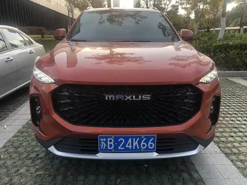

侧面线条很硬朗,越看越喜欢

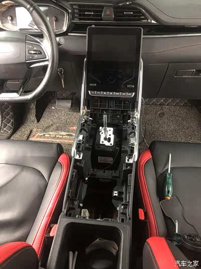

师傅在拆,拆掉的东西很多
仪表下方空调出风口需要拆
拆下来的配件
拧开屏幕后面的螺丝

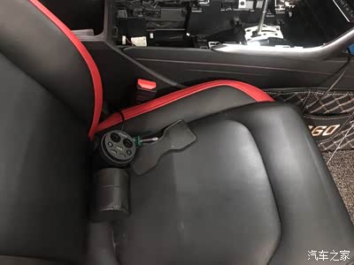

拆下的配件

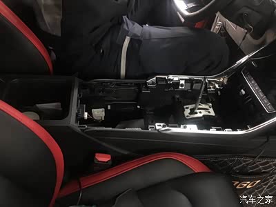

中央扶手也拆了

中央扶手裸露着

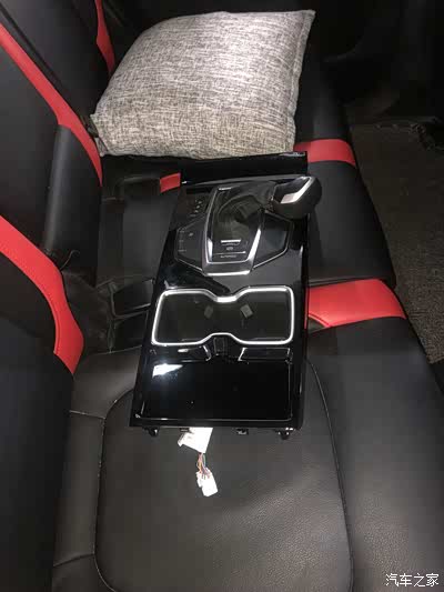

面板放在了后座

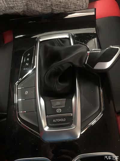

第一次看到拆下来的变速箱挡杆
