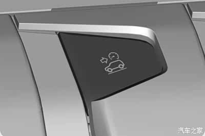

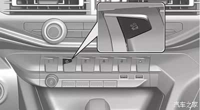

陡坡缓降系统,也被称为斜坡控制系统HDC,使驾驶员能在不踩制动踏板的完全控制情况下,平稳的通过陡峭的下坡坡段。凯程F70陡坡缓降功能的开关在这里呦!
具体方法:按下HDC开关,然后您可以踩下制动踏板或油门踏板,控制车速在8~35km/h,松开后,车辆就会按照当前速度在坡路上稳定行驶了。这时候,ESC系统会帮助您控制车速,您可以更专注于方向盘,安全、快速通过坡路。
