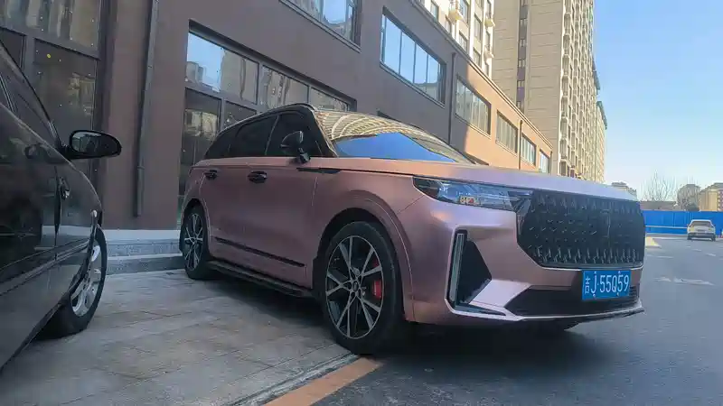

人无完人车无完车自打买了这台T99转眼已经三年时间了 今天就来跟大家一起聊聊在这三年中这台车的一些小问题 发现问题解决问题 只有正视我们的问题才能够更好的去升级 让后面的车友能够更加舒心的用车 在这三年里 我这台T99困扰我的问题还真不是特别多 我总结了大概4点小问题今天利用图文的形式来为车友普及一下 最重要的是有些问题可以自己动手解决 接下来就跟随我的镜头一起看看吧
用车三年我的这台好伙伴真的还是挺让我满意的
首先第一个要吐槽的点就是 2022款以前的T99 电瓶都是59A的 完全不够这台大家伙的用电 不过好在22款以后集体升级了80A这个问题完全解决了
在一个最困扰我的问题也是目前没办法解决的问题就是汽车减震悬挂系统 在城市跑完全没问题 一旦遇到不好的路况真的是太颠了 这个只能是自己花钱升级悬挂系统能够解决不过我不建议大家这样做 这样终身质保就没有了
第三个问题也是大部分车友会遇到的就是后备箱异响 这个问题我前面已经发帖普及了解决办法 只需要在锁环上缠一圈胶带即可解决 如果不喜欢缠胶带 也可以去4S店申请免费换新的
第四点就是不少车友遇到的360影像会出现延迟或者黑屏的情况 这个问题也可以完全解决 只需要把线路换成屏蔽线即可解决 去4S店都是免费的
