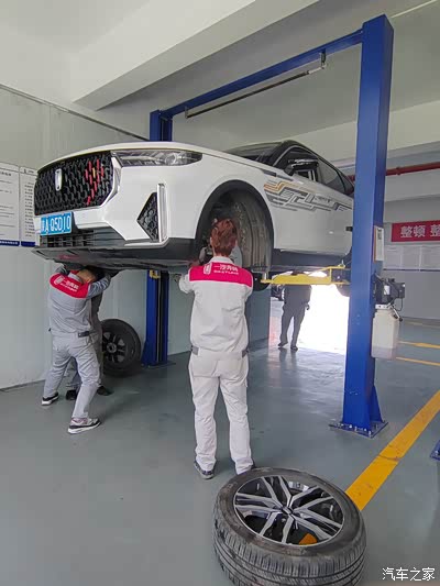

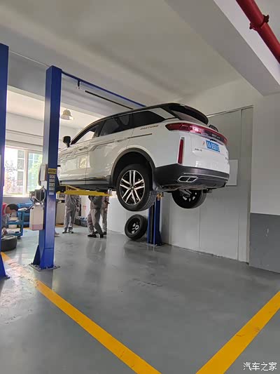

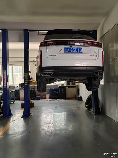

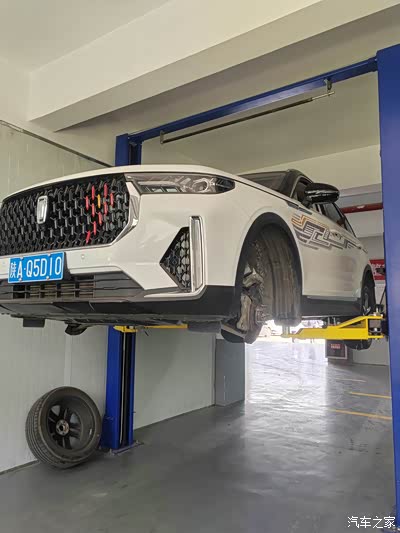

今日约好时间,到店检查,上架拆卸轮胎,测量刹车盘振动幅度。
其中左前盘振动幅度超出检车范围,右前盘再有那么一丢丢就超出范围,总的来说刹车盘有些变形。
首先刹车盘的质保期为三年,质保期内奔腾厂家免费提供更换服务,恰好店内有现货,那就果断申请更换吧。

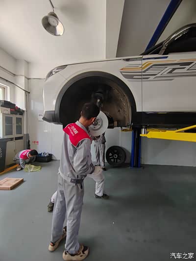

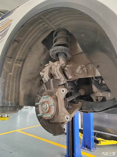

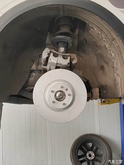

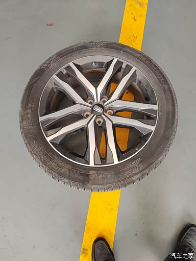

维修人员开始拆卸前刹车盘。
刹车盘盘面没有生锈还是挺新的。

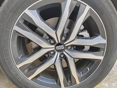

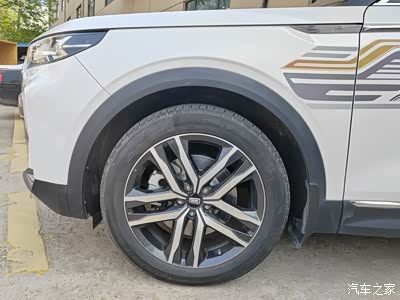

T99的双五幅轮毂,并做了切割剖面处理,又靓丽又帅气。
原车卡钳及刹车片。

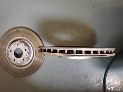

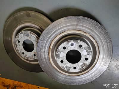

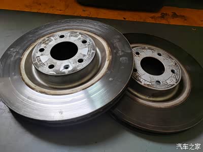

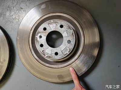

拆下来的两个刹车盘,除了沟槽磨损不严重。
两片均为通风盘式。
上面有厂家型号,还是奔腾的标识,便于匹配更换。
新的刹车盘,一汽奔腾纯正原厂备品备件。
刹车盘有很多种,比如实心盘、传统通风盘、打孔通风盘、划线通风盘、打孔划线通风盘、陶瓷通风盘、碳纤维通风盘等等,还有就是老式的鼓式刹车,T99标配通风盘。散热能力有的保证。
