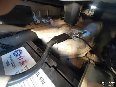

奔腾T99电瓶搭铁线接触不良 就会导致车子没电的情况,以为车子坏了,看似特别严重,
但我们需要很简单的处理,就会把爱车满血复活,今天教大家怎么去自己动手维修搭铁线,让它用不断电,跟着我的教程学起来吧!

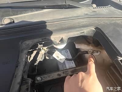

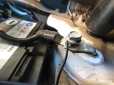

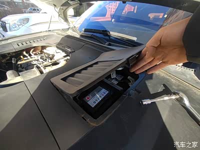

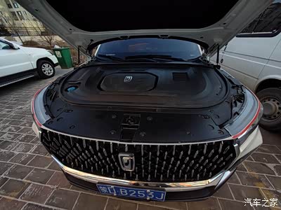

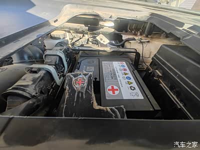

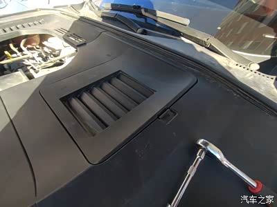

首先我们打开引擎盖,打开引擎盖找到电瓶位置,把电瓶装饰盖板打开我们就能看到电瓶和它的一些正负极连接线,

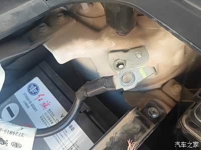

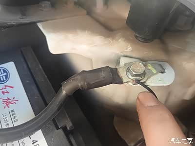

此时我们只需要找到负极柱的这跟线在往右侧分线的,就是图中我手指的这个,就是搭铁线,

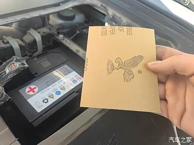

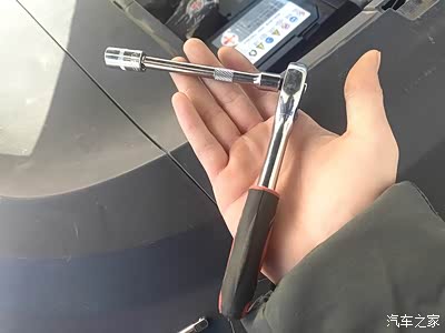

找到它我们需要准备 小快速工具,加10mi套筒,还有砂纸,

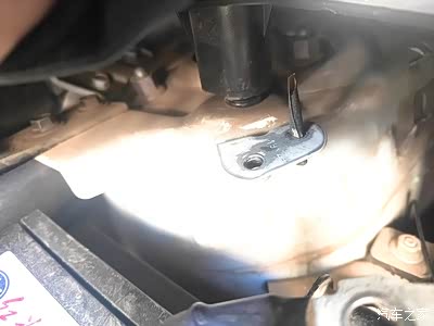

看着搭铁的位置是不是搭在白色的小耳朵上呢,就是这个小耳朵的问题,因为它有白色漆所以导致接触不良,

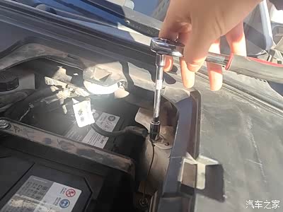

我们拿上工具准备开始松解掉螺丝,
松解中…

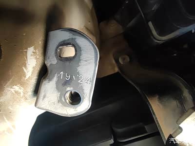

松解完我们看到,小耳朵已经全面露出,
这时候我们准备一张砂纸,

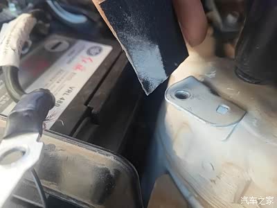

对搭铁位置进行打磨,我们要把漆面打磨掉,露出铁即可,
图中这个小孔也要打磨一下,
这是我打磨完的效果,这样以后就不会再断电啦,也不会接触不良啦,
打磨完 我们在把搭铁线按上,记住一定要拧紧,以免行驶长了 螺丝松解脱落,
好的 是不是非常简单呢,接下来我们就需要去主驾驶测试一下,是否通电,只需打火两次,看看搭铁线通电牢靠不牢靠,
测试完成,我们在把电瓶装饰盖板安装好,关闭机盖,这就完成啦,跟着我这么弄,我相信一辈子都不会接触不良啦,
