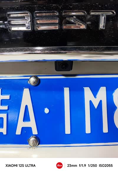

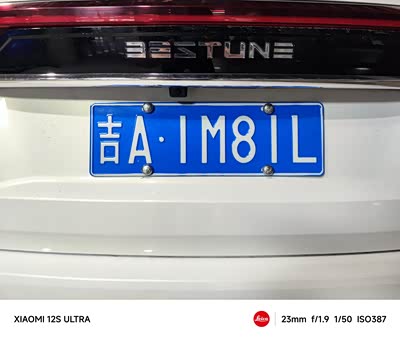

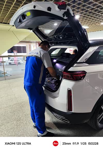

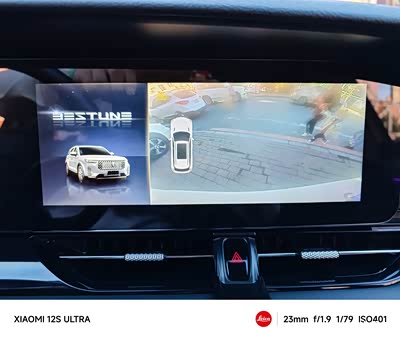

倒车摄像头是倒车影像的重要组成部分,一旦摄像头出现老化、模糊不清、芯片功能失效等情况,那就需要对摄像头进行更换,不然会对倒车影像的正常显示造成影响。倒车影像的摄像头位于一体式车灯下方的下端,下面为大家介绍倒车影像摄像头的拆解步骤。

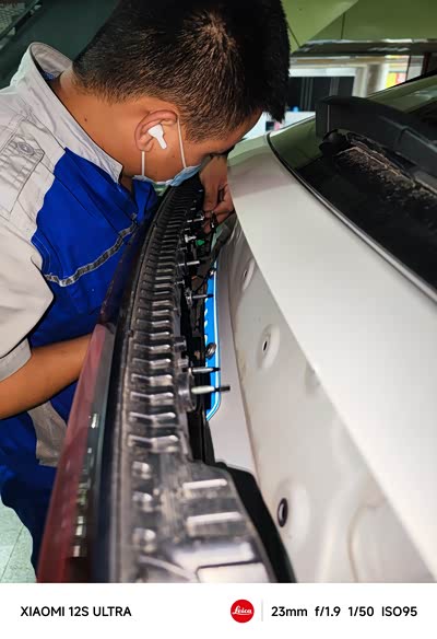

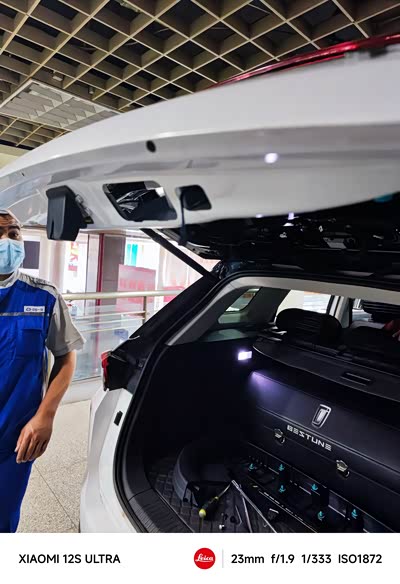

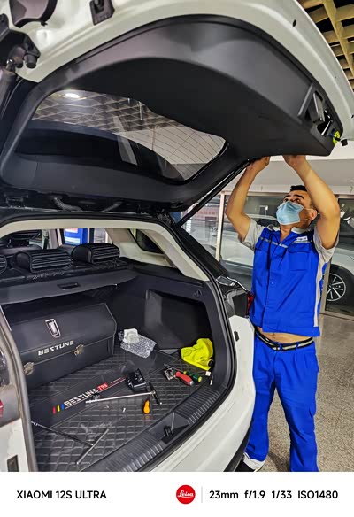

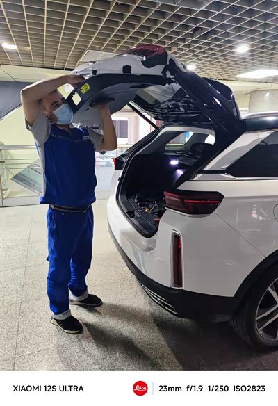

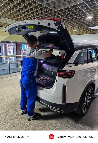

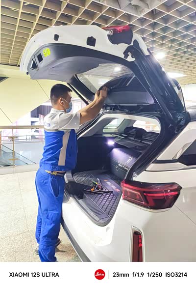

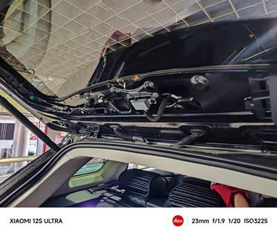

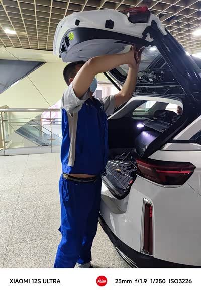

1、打开后备箱门,扭开后备箱上面的螺丝,把后备箱盖上的隔板卸掉,看着小师傅认真的拆解中,后盖板都是卡扣的,用翘板翘起一个缝隙,直接一拽就能拿掉,注意一定不要用力过猛哦。

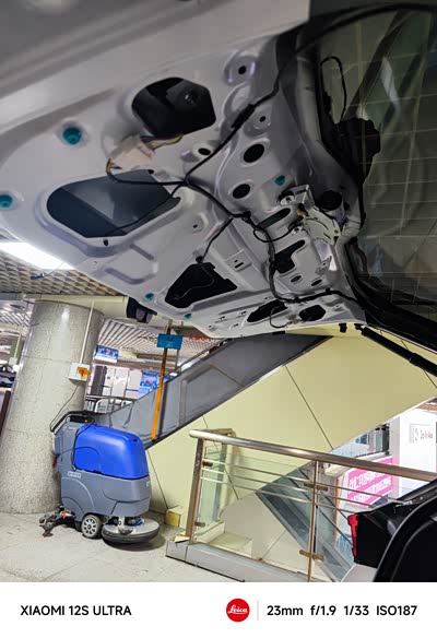

2、拆开后,我们就可以看到裸露的后备箱螺丝,然后拿扳手将其所有螺丝拆下,拆下螺丝后,车灯部位卡扣就漏出来了,然后我们用螺丝刀慢慢将一体式后尾灯卡扣慢慢顶出即可。看小师傅很认真的样子,让我拍下来为大家详细的解析中。

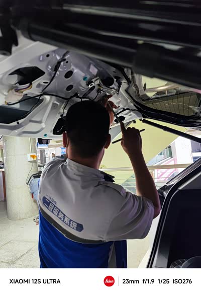

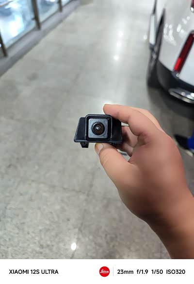

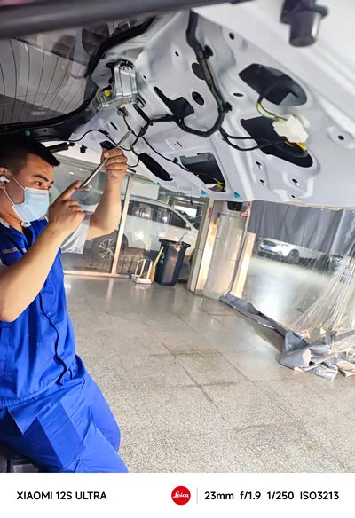

3、将贯穿是后尾灯慢慢拿下来,我们就可以看到倒车影像摄像头的链接线,我们将连接线拔掉,然后将摄像头去下即可,注意后方尾灯内有多条线路,请勿破坏性拆解。
4.将新的摄像头按照取下来的方式装回,卡在后尾灯下方,将线路按照拆下时的位置放进卡槽接好,接好后将贯穿试后尾灯慢慢装回卡槽内,注意一定不要压线,装会后卡在空位内,拧紧固定螺丝即可完成更换

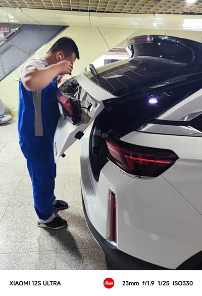

5.螺丝禁锢后将我们拆下的后卫门盖板依照顺序将其扣回,这是不禁锢的地方要拿手敲一敲就可以很稳固的装回了。

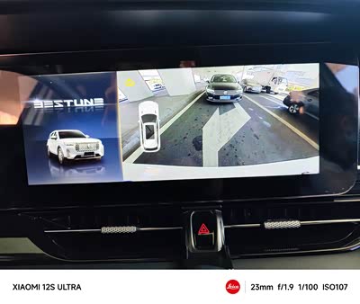

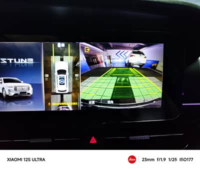

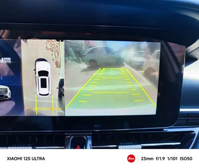

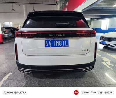

6.下面就让我们看一下装回的摄像头效果吧。非常清晰
