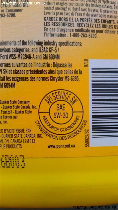

本来想着既然自己换,就换的好一些,比如:嘉实多的极护,美孚一号这些全合成的。但是看了很多帖子说,雅力士这种低端车,全合成的不一定好,于是就买了PENNZOIL的矿物油。PENNZOIL是北美最常用的品牌,它的全合成机油敢和美孚一号叫板。它的矿物油也是SN级别的,这倒是让我很惊讶。机油是1升装的,我买了4瓶,共计26刀。

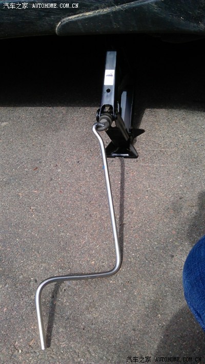

4,千斤顶(车里自带)

首先,用千斤顶把车子的右前轮支起来,记得支撑点一定要在说明书规定的位置,也就是在前轮后面大约20cm的地方,在大梁上有两个小缺口做标记,一定要支撑在缺口之间。

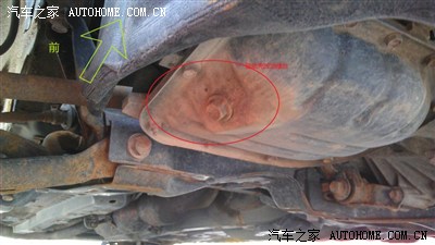

然后,找到油底壳和放油螺丝。油底壳就在右前轮左侧(副驾驶脚底下的),很好找,放油螺丝也很好确定,因为只有那颗螺丝是微微倾斜(方便你拧)
随后,用力拧松放油螺丝,只要松了就可以。放油螺丝的密封很好,松了并不会滴油。

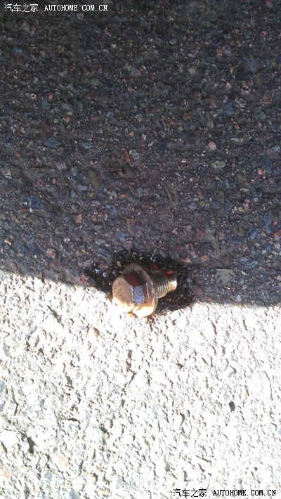

再把废机油盆放在油底壳下面,用手拧下放油螺丝。用手拧的时候一定要快,不然油顺着手臂滴下来,衣服就毁了。。。。。
这就是卸下来的放油螺丝,然后就等着他放油了,放油的时候一定要把千斤顶松下来,不然肯定放不干净。

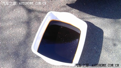

放出来的机油那是黑漆漆的,带有焦黄色。据说这就是机油洗下来的碳。
放机油的时候,可以把加机油的盖子也打开,方便空气进入,这样放的更快。。(我觉得)

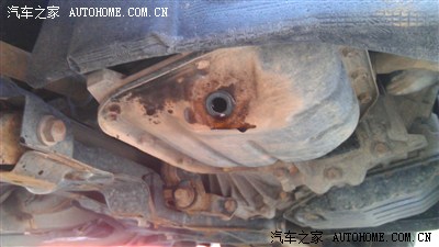

放完机油,再次用千斤顶把车顶起来,这时候,你应该看到:
然后就是拧紧放油螺丝了。

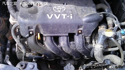

先加3瓶,因为机油容积是大约3.7L,3瓶肯定不会超,然后检查油尺,我加了3瓶(3L)以后,发现油池已经到了4分之3处,就没有再加。(可见不换机滤的换机油,就是换不干净)
最后,把机油盖子拧上,发动吧!!!!
