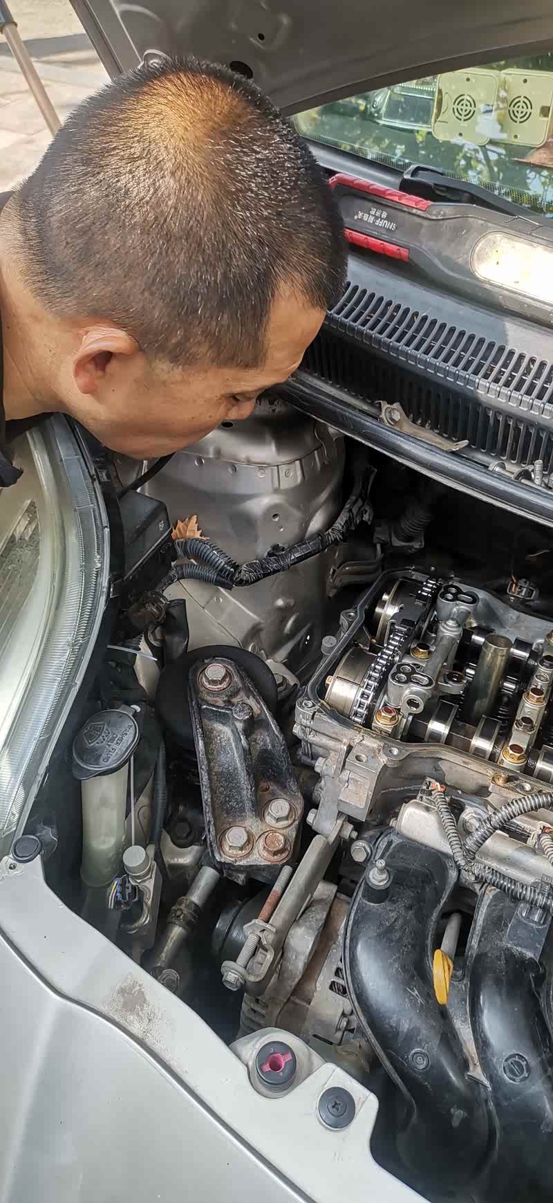

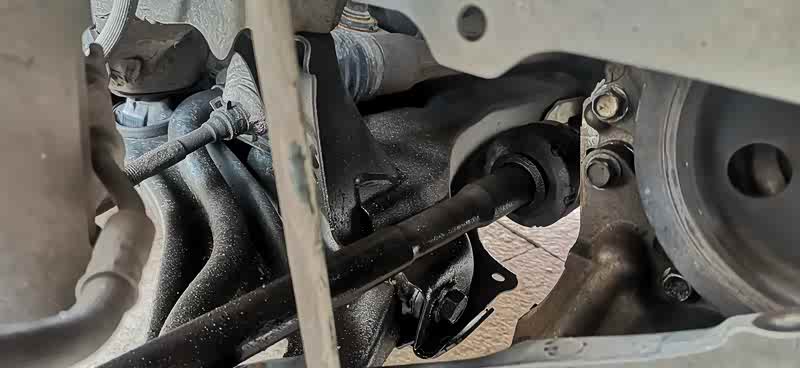

上次换了气缸垫,换了正式链条,开起来非常舒服,检车时被告知底盘漏油,回来发现正时链条处漏油严重,又是找高师傅,一个修车的大拿

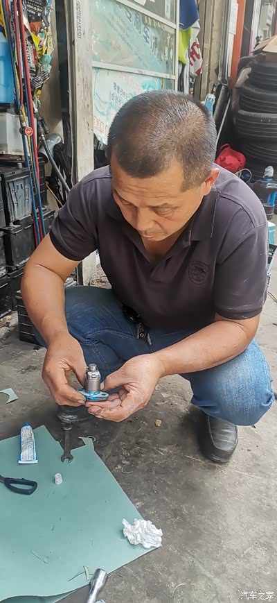

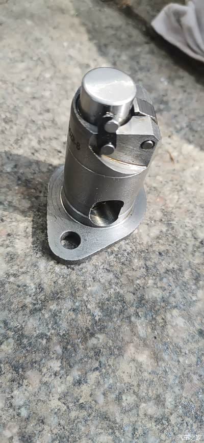

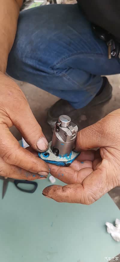

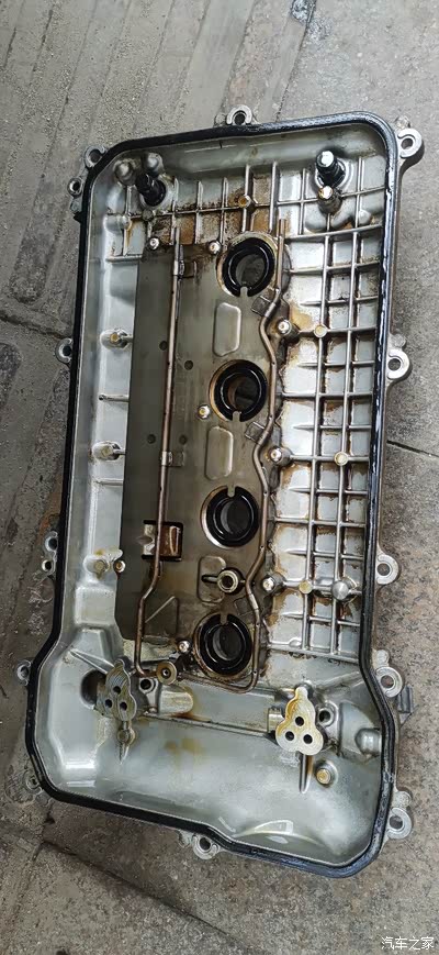

用了两个垫,中间加原来的钢垫抹上胶,现在彻底不漏了,这可是丰田雅力士威驰卡罗拉雷凌发动机正时链条漏的通病,这次彻底治好

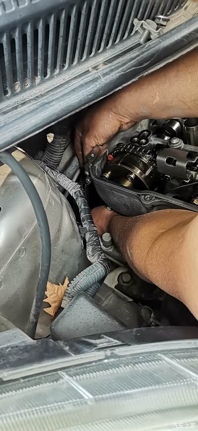

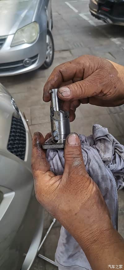

是正时链条涨紧器,20多万公里已经开始漏的很厉害,没管他,这次彻底治好水泵也开始有异响了,幸好还备了一个,车在10万公里的时候更换过,原来带瑕疵的原厂水泵换的铝合金的水泵,原厂是美国不锈钢的漏水严重,丰田的水泵可以30万了,还没什么毛病,不简单,要是德系就早该换了

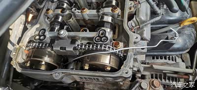

看看漏的油非常严重

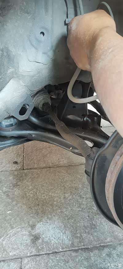

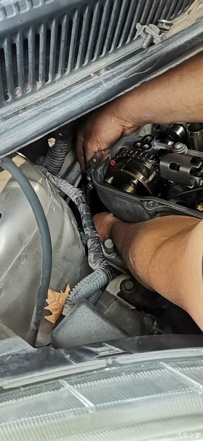

不用放下发动机,直接拆右前轮用手就可以更换正时链条,更换链条涨紧器。这个高师傅是够牛的,用时也就不到40分钟
