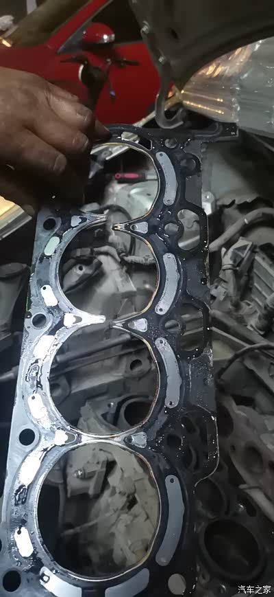

故障码是二缸失火。先后更换火花塞,点火线圈,喷油嘴,节气门。无果,开缸看看

青剑6666 楼主 关禁闭 已屏蔽
哪里都没有毛病,气门也没毛病,气门弹簧也没有毛病avti挺住也没毛病,最后发现的是气缸垫死了
2025-08-16 19:45 回复
青剑6666 楼主 关禁闭 已屏蔽
更换一个气缸垫,一串正时链条。现在能跑180
2025-08-16 19:49 回复
青剑6666 楼主 关禁闭 已屏蔽
一缸二缸三缸气,缸垫之间都吃了

水箱堵了1/4,全部打开,重新清洗,再焊上,彻底修好。所谓的二缸失火故障码

检查气门弹簧气门,还有缸筒研磨纹还有,非常新。
