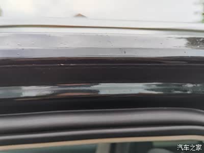

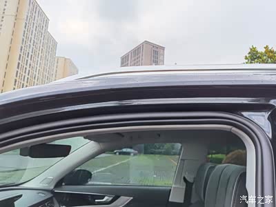

2.车门边条与车上摩擦声音
原因:可能车门铰链强度不足,在颠簸时车门胶条与车身存在摩擦引起;
解决方案:在车门框上方粘一圈植绒胶布,宽度2.5公分左右,这是我借鉴车友的解决方案。

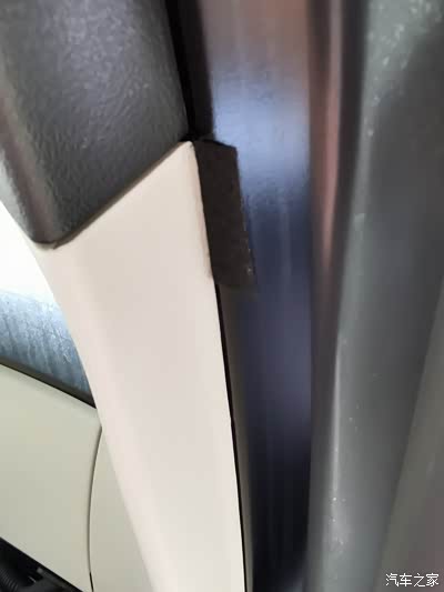

因为我是黑色车身,胶布粘的不明显,很有原厂范
3.后座右方异响
原因:后座右边座椅皮质与车上边上的塑料靠太紧,存在摩擦,引发异响;
解决方案:在座椅边上与车身摩擦的地方粘上一条植绒胶布,即可解决,并且在正常情况下看不见这个胶布,不影响美观
