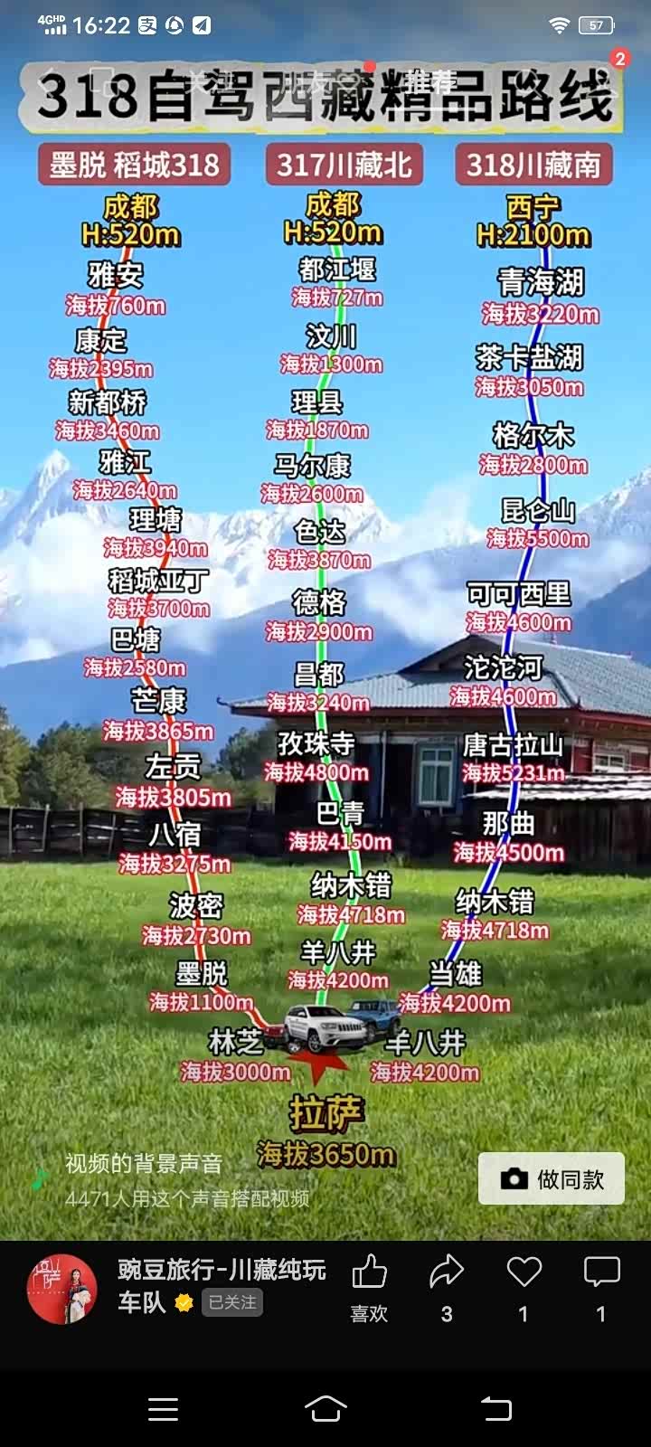

删除 推荐精华 置顶 取消置顶 关闭回复 打开回复 推荐编辑 楼主禁言 移动帖子 重置头像 操作记录 零蛋小子 0浏览 · 2024-08-20 10:13· 发布于四川 去318的路上,上下长陡坡用D档还是手动挡呢?Hs5旗享四驱? 举报 打开汽车之家 阅读体验更好 全部回复 只看楼主 Hq798 关禁闭 已屏蔽 红旗HS5 0 一般长距离上下陡坡用S档的手动模式,选择低档位。HS5四驱旗享有陡坡缓降系统,长距离下坡时也可以启用陡坡缓降功能。 2024-08-20 15:40 来自北京 回复 沙发 屏蔽此人 举报 删除 取消删除 禁言 重置头像 晓坏蛋0719 关禁闭 已屏蔽 红旗HS5 0 上坡还好说,控制好油门就可以,下坡还是手动,控制速度,也可以用陡坡缓降功能 2024-08-20 19:43 来自上海 回复 板凳 屏蔽此人 举报 删除 取消删除 禁言 重置头像 圆梦释怀 关禁闭 已屏蔽 红旗HS5 0 我开红旗HS5到川西自驾游的时候比较多,有点心得体会供你借签。在318国道上,对于红旗HS5旗享四驱车型来说完全可以轻松驾驭的,建议在长距离上下陡坡时使用手动模式并选择低档位,以利用发动机制动和保持稳定的车速,这样操作可以有效控制车速,减少刹车片的磨损,同时保持发动机的稳定转速,确保爬坡效率和下坡安全。 2024-08-22 12:29 来自四川 回复 地板 屏蔽此人 举报 删除 取消删除 禁言 重置头像 西风朔 关禁闭 已屏蔽 红旗HS5 0 陡坡缓降功能怎么用,是不是要切换到手动模式,去年在青海湖橡皮山下坡,想用这个功能,一直没成功,最后还是D档下坡 2024-08-26 09:08 来自浙江 回复 屏蔽此人 举报 删除 取消删除 禁言 重置头像 还想在主楼增加内容?点击续写主楼内容 登录 参与更多互动 发表回复 打开App,查看更多评论 首 页 上一页 下一页 末 页 跳 转 取 消 还想在主楼增加内容?点击续写主楼内容 登录 参与更多互动 系统故障 发表回复 图片最多上传9张 微信好友 微信朋友圈 新浪微博 QQ好友 QQ空间 取消 相关推荐 加载中
