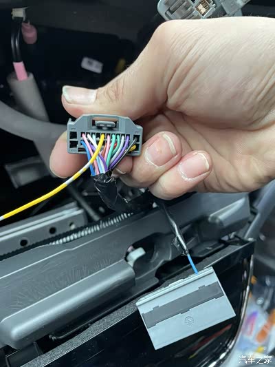

原车没带音控跟切换音源模式,动手能力强的可以自己动手加装,需要的配件左七件音控按键、按键线束、还有一条到中控屏的音源切换线。
游丝下端的插头得补上这条音源切换信号线
这边是cd尾插补针的位置
顺便把倒车影像的无损转换尾插接上
线束都用绒布胶布包起来免得后期中控异响
音源切换功能已经可以正常使用了
拆方向盘下来的时候最好做好记号,免得装回去的时候装不正。
最后的成品效果!
