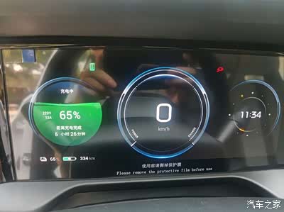

坐标:福建漳州,车型:70智领,提车时间线:7月4日app下订,9月8日备件,9月16日生产,9月17日发物流,9月19日到店,9月27日提车。因为充电想把仪表盘中累计行驶数据清零,以方便以后查看充电后单次行驶数据,就顺便算了下上次充电的续航里程,惊奇地发现达到了百分百,所以想浅谈下这车的续航。
虽然电耗也能体现里程,但还是想应证下实际行驶里程。我平时的单次行驶电耗也基本保持在9-12之间,清零前累计行驶电耗在11.8(提车时在20多,这个系统更新过一次,我日常单次都比较低,不知道是否准确),下面会说到它的消耗电耗只要达到11.5,你就能跑出这个510km了,但实际很少会100电量跑到0电量,所以也只是应证下区间里程。具体计算过程如下:

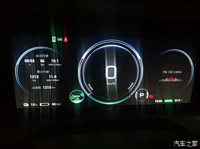

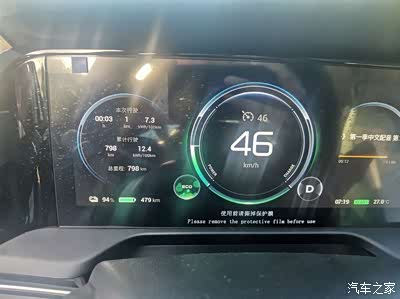

1、上次充电时间完成时在10月5日,充到95%理论续航485km;
2、本次充电前(10月9日)理论续航里程65km,理论行驶里程485-65=420km;
3、实际开始里程792km(下图开始里程为94%电量798km,95%约为798-(485-479)=792km);
4、实际结束里程1213km,实际行驶里程1213-792=421km。
可以看到实际行驶里程与理论行驶里程一致,因为没想过要算里程,所以实际开始里程没拍照到充电好的实际里程,可能有一两公里误差。
当然我是属于驾驶习惯比较好,路况也不错,主要在60左右的时速走,很少上到80,所以这样的里程数据也不具有代表性,也只是想浅谈下续航而以,记得提车后四五天回4S店贴膜的时候(提车时因疫情关系贴膜师傅无法从疫情地区出来),也跟销售聊过续航,她对我的电耗表现也很惊喜,可能她接触的车友多,抱怨的人也有,续航表现不一,网上也很多人说电车里程基本虚标,但我想说是续航这东西,影响的东西很多,就像油车手动档,会开的人跟不会开的人油耗绝对差很多,我就见过有新人上了80还在挂3档不敢再上档,那发动机咆哮着,像在抱怨一样。电车虽然没有这么强的操作性,但是驾驶习惯,路况影响,模式选择也是影响挺多的,特别高速行驶下,电耗肯定会比较高,但整体续航肯定不会偏到很离谱,所以续航这东西吧,没有绝对啦,我不开到了百分百续航,估计也比较少人做到,就是希望电池质量能一直保持这么高水准。

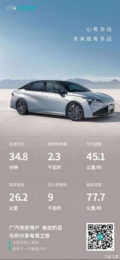

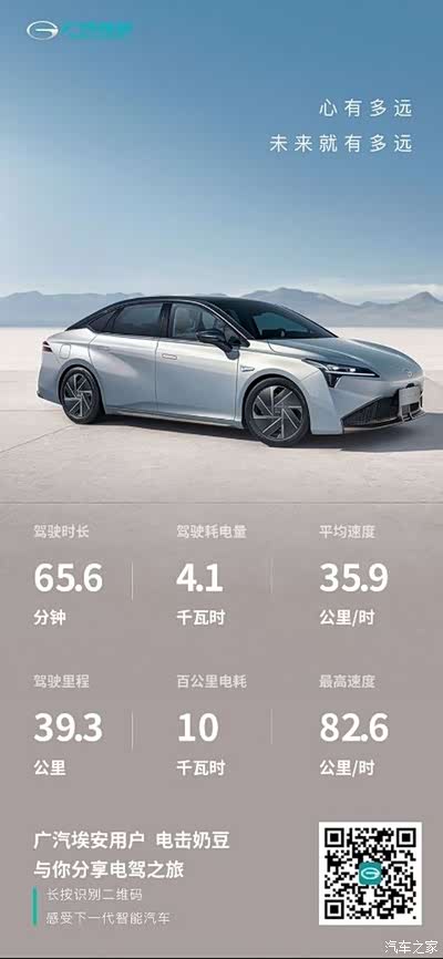

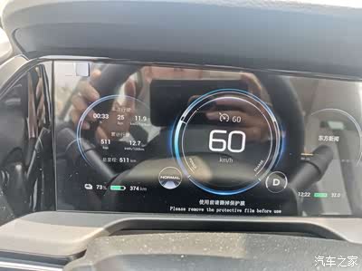

下面晒几张低电耗表现:

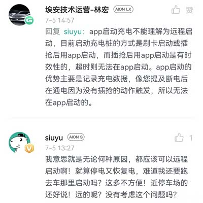

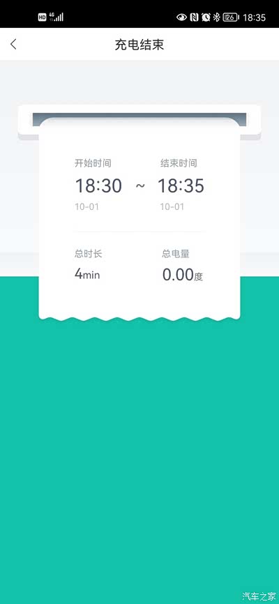

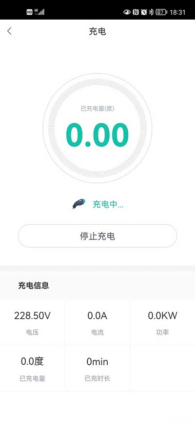

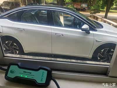

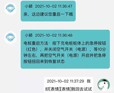

记得预约了快半个月吧,因为要等到货,所以我是10月1日安装的私桩。私桩安好后,刷卡可以充,但app上可以启动但充不进去电(电桩灯变绿但车身灯仍为黄色),后面通过app上电池管理内解锁充电枪然后又关车锁开车锁下,之后就可以从app上启动并充进去电了。曾联系电桩安装人员,但她也不知道怎么处理,让我直接打电桩上售后电话,后面通过搜贴得知,app启动充电不能理解为远程启动,它有时效性,具体解释可见下图,所以我感觉遇到上述情况,可以重新插枪下(需用点力),也可以试试我的方法。

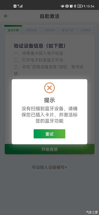

整个激活绑定还算顺利,就是在验证设备信息需要连接设备时,扫描不到蓝牙设备,试多次无果,后通过整车断电又上电后搜索到设备并连接成功,原来蓝牙启动也是有时效性。之前app专属群的安装视频没说到这个,后面微信服务群发来比较新的安装视频有说到这点,挺详细的。绑定广东外的银行卡需要开通e账户,可以从绑定的银行卡充值,挺方便的,还没上过高速,不知灵敏度如何。

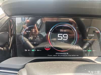

关于电耗可谈的很多,到今天10天时间我行驶了1000多公里了,综合路况还行,没有什么弯弯绕绕,没有特别堵的时候,我的驾驶习惯也很好,基本能保持在9-12之间的电耗。这里我简单说下心得吧,我大部分使用的模式是eco模式低回收,我也试过单踏板和中回收模式,但拖拽感太强,收油门就减速很多了,挺影响我驾驶感受的,特别在想超车的时候,所以我能量回收都设置在低回收,而且我也比较喜欢收油门滑行,正常情况下我也是喜欢轻点油门轻放油门,预判去提前缓踩刹车,速度上去后eco模式油门要踩深,所以上了七八十的时速我一般会切换到运动模式,油门也只要轻点就可以,我也测试过运动模式还会比普通模式省电。当然速度越快,电耗会越高,我没去高速跑过,所以电耗还保持在比较低的水准。
插个电耗与续航的话题,我看很多车友计算续航挺麻烦的,其实看电耗就可以推算出来了,以S Plus70版为例,它的整车电耗是58.8度,它的综合工况续航里程是510km,所以要达到这个续航,它的电耗就是58.8/510*100=11.5,只要你的电耗能低于11.5,你就能跑出这个续航里程了,超过的话就除下你的电耗,就可以看打几折,或去推算余下你实际能跑多少里程了。

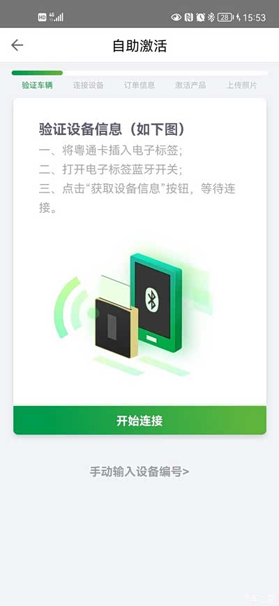

二、关于内置etc

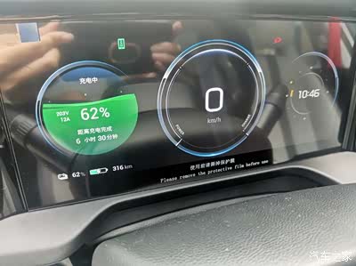

四、关于便携充
提车后没两天我就去试了便携充,10A的普通插座需要买个接地宝,充1个小时大概2度多电,慢是慢点,但在外应急绝对好用,比较常出门远行的我是比较推荐备个。

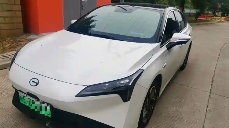

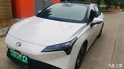

车与桩搭配,很帅气
私桩用app启动,却充不进去电,没电流
私桩用app启动,却充不进去电,没电流
官方的回应
官方的回应
出厂内置etc激活设置连接
出厂内置etc激活设置连接

便携充电流状态

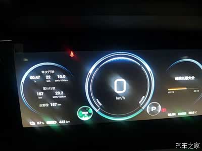

157km里程

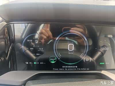

384km里程

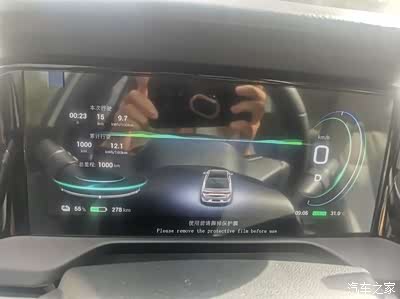

1000km里程

运动模式电耗11.6(时速70公里左右)

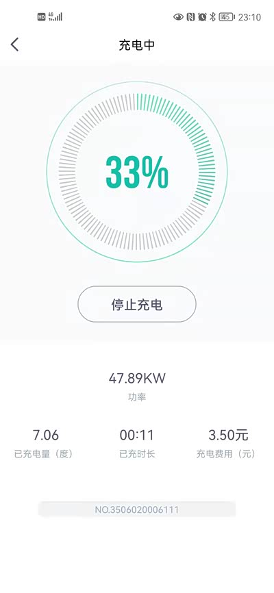

第一次去外面快充,手忙脚乱了一阵才充上电
快充电流,速度确实很快

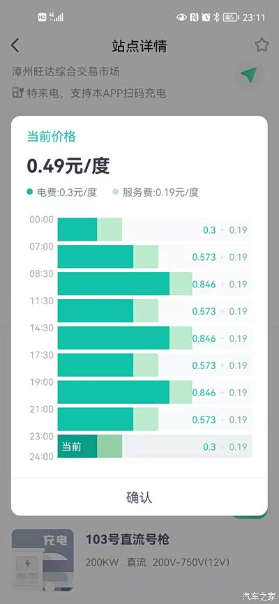

小地方的快充价格,挺实惠的

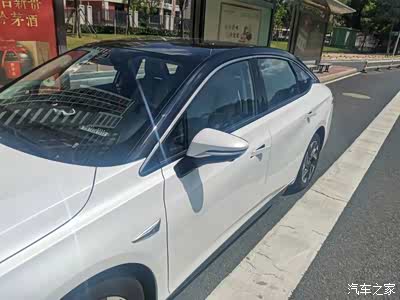

提车后贴黑顶膜
效果。。emm。。看上眼了,是个靓仔
