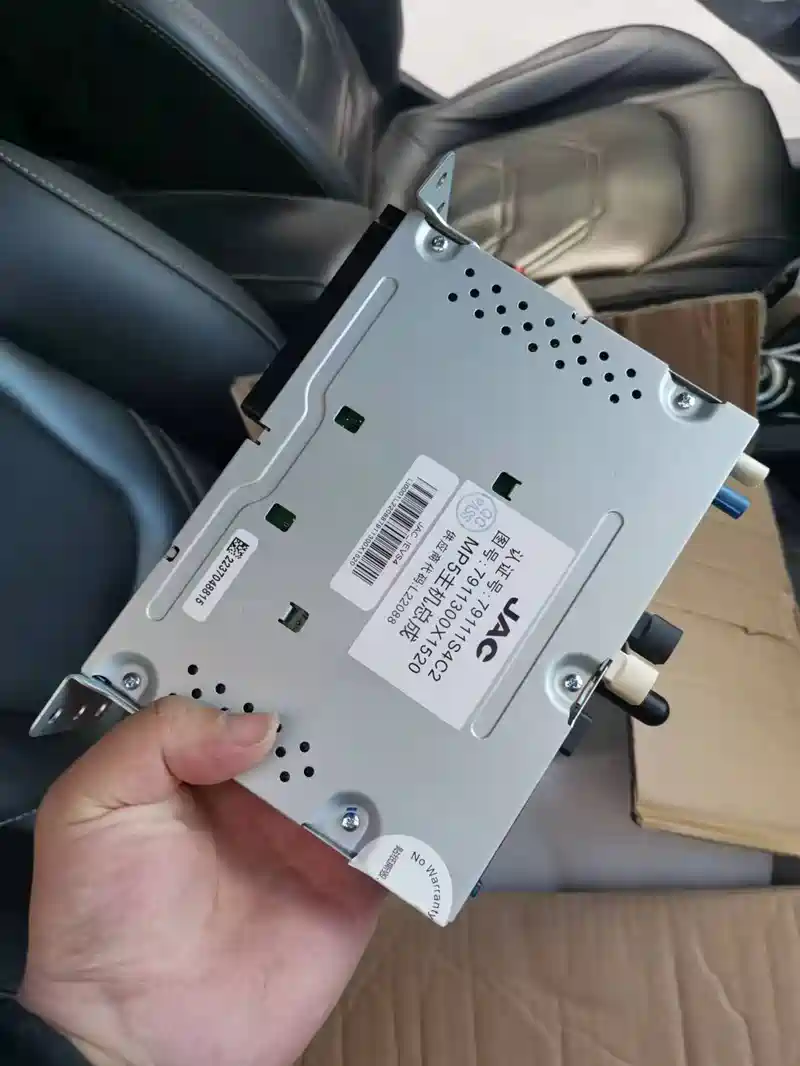

主机顶面
主机背面的接口,最上面两个就是天线接口。
主机背面
主机侧面1
主机侧面2
师傅非常的专业,人也很好,很容易沟通。
换好主机后卫星就能搜到了。
一两月前导航突然就搜不到卫星了,导航不能用,就连天气预报也不能播报本地天气。
用手机导航了一段时间。
这不电池又出故障了,让我前往4s店维修,电池年前是修不好了,消除了故障码,继续开。在4s预约了年后维修电池。
车机等了一个星期左右就到货了,今天去更换了一下,大概就半个小时吧。
如果有车友自己动手的话,注意看一下我的照片,前面面板这许多东西都是要拆下来的。
在仪表盘里面有个影藏的螺丝,不拆是不行的。
有人说导航不行是天线接触不良,今天看了,天线接触良好,确实是主机坏了。
主机质保3年,师傅说超过质保期自己换的话要2000多。
