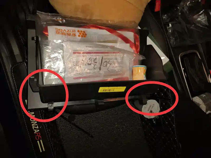

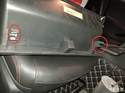

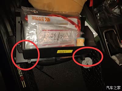

在手套箱的下部找到这两个位置,不用怕,手找好抓的位置大力往下拽就开了,一定要弄完一侧再弄另一侧,安全些
手套箱就是靠这两个卡扣扣着的,不用拧一颗螺丝,简单吧!

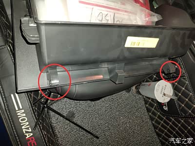

卡扣
这个就是固定卡扣的位置,装的时候,胳膊拖着手套箱一手摸着卡扣,一手摸着红圈这个固定的位置,给它扣上去就行了,建议先扣左侧再扣右侧

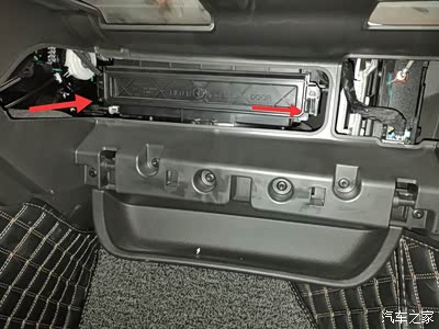

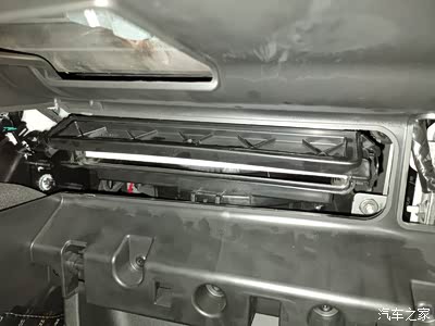

箭头指的位置两手同时往外掰,注意手指同时要往中间的方向顶卡扣
顺利打开,把旧的给扣出来,装新滤芯,注意箭头要向下

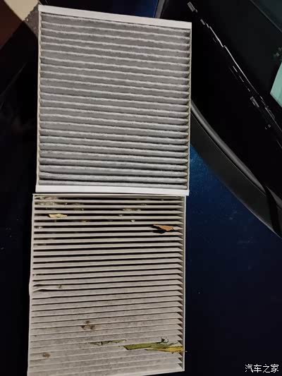

这是新滤芯的下面对比图,空调滤芯没空气滤芯那么重要,所以这原装滤芯次的不能再次了

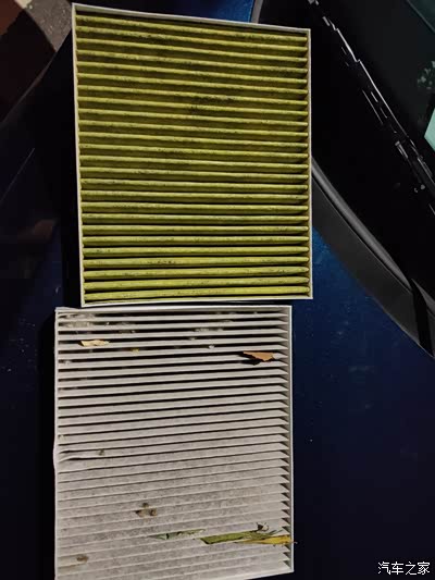

新滤芯的上面对比,原厂的空调滤芯太垃圾!估计汽配城也就10块钱,4S要100多,吓人!

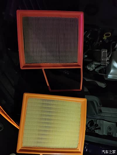

下面是空气滤芯:
首先你得有这个工具,六花的螺丝刀

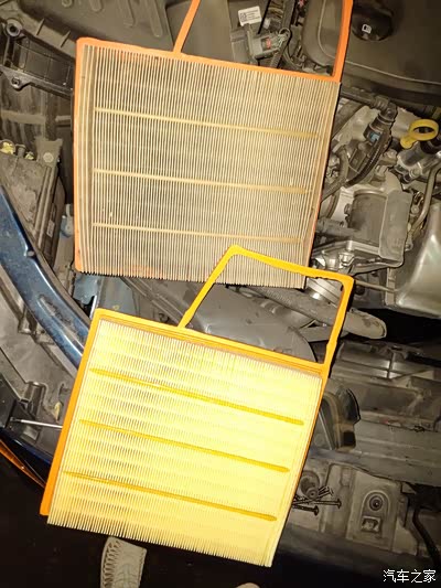

有了螺丝刀拧螺丝就是了
螺丝拧的时候要小心,我拧的时候都是用一只手拧,一只手护着,螺丝掉下去就麻烦了

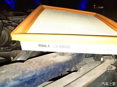

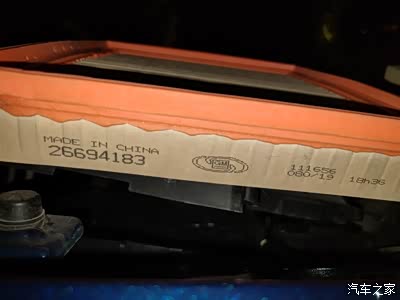

空滤型号马勒的LX4800,曼牌的未出
旧滤芯不是一个档次,看不出哪个牌子的,特供?

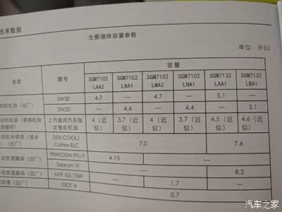

在这里正好说下跟保养相关的机油问题,我们科鲁泽1.3T必须要用0W–20的油,这是厂家推荐的机油,如下图:
7132LBA1就是1.3T的发动机
因为可能牵扯到国六的排放问题,所以新出的1.3T发动机更加的精密,照着厂家推荐的20机油准没错,大家就不要想5W-30了。4S给换的就是0W–20的机油,不过非常怀疑不是用的全合成的机油。

我们的空调滤芯的曼牌型号是2442和绝大数通用的车都通用…有几个价位,分别是CU2442,CUK2442和FP2442,我君越用的是中档次的CUK2442的,今天给科鲁泽尝试下最顶级的FP2442,差别不大,感觉不太出来,所以推荐CUK2442。
空气滤芯挺想用曼牌的,可惜未出,只能先用马勒的,型号是LX4800,照着这个型号就能搜到。
