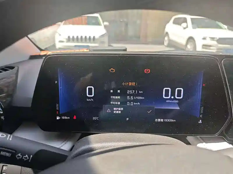

以前老是在群里看别人聊天,说科鲁泽电瓶不耐用,两年不到就要换电瓶了,我一直以为这样的事应该轮不到我的,结果早几天刚笑完比我后买几个月就换电瓶的车友,现在就轮到我的!
开了两年零几个月吧,平时开车不是很多,现在才2万公里不到,我开车的时候反正自动启停上车就关,不过我老婆开车的时候经常不关,这个影响应该不是很大,平时停地下停车场行车记录仪经常忘记关,估计有人经过就会录个30秒的视频,虽然我经常都是车头朝着墙停着的,估计这个行车记录仪的原因还是有一点的。
车友们下次看见屏幕显示这个维护保养变速箱,基本上就是电瓶不行了!启动不了,本来想叫保险过来免费搭电的,后来想想就算这次搭电启动了,下次估计还是启动不了啦,干脆直接换新的得了,我直接在某虎里面选择上门更换的,带启停的电瓶真贵,我以前那车换骆驼牌的才两三百就够了,这个带启停的居然要六百多,翻了一倍的价格了,最后选了个便宜一点的。反正也质保18个月,不行了再换吧!

我反正是车还没提,启停线就买好了。将来电瓶坏了直接买个普通的就行,反正也不用自动启停。

我换的金标骆驼八百多

启停线安好了 目前4万公里 电瓶没毛病

 我历程比你多1000多公里,但是安装了启停插座,上车会自动发送一个微电流自动关闭自动启停,但是有个小毛病如果熄火后迅速又点火会把自动启停从关闭变成开启,科鲁泽有自动驻车显得自动启停没什么用。

其实你公里数不算太少,我5年,跑不到2万公里(1.7),电瓶用满4年才坏。主要是。。。启停+记录仪停车监控,这两个是原凶,不去掉这两个耗电刺客,电瓶消耗快(油车装“记录仪停车监控耗”,要做好经常换电瓶的打算)

跟我一样,19款,2年多报废。这电池质量其实很好,但是agm电池这玩意怕高温,必须放车里面去。换个普通或者efb即可,便宜又耐用。我换了都快4年了,屁事没有

几百块钱从淘宝买个搭电宝,比你换个电瓶的好多了吧。

应该是你停车的时候没有挂到P挡就直接熄火了!这时电瓶还在耗电!根本不是电瓶坏了!

19年9月提车,23年6月10日打不着火,找人来看下,说是电瓶不行了,6月12日京东下单骆驼的AGM启停电瓶1009。

我的和你一样,之前没有任何症状,等红绿灯后无法启动。显示的也一样,还以为是变速箱出问题了。叫了拖车去4儿子店换的原厂电瓶850元。我的刚好2年4万公里。
