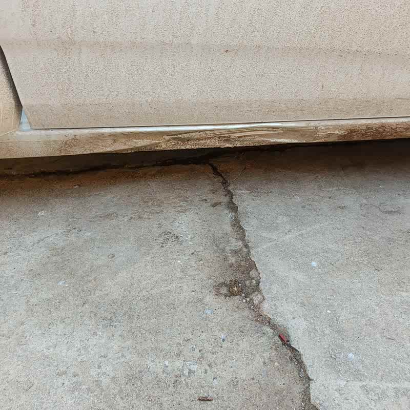

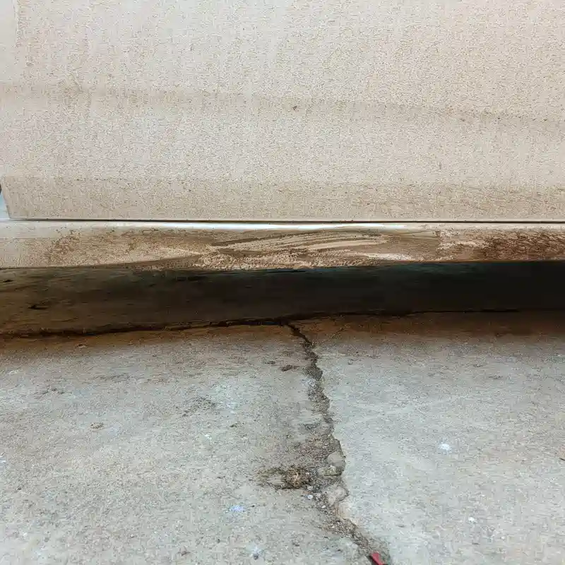

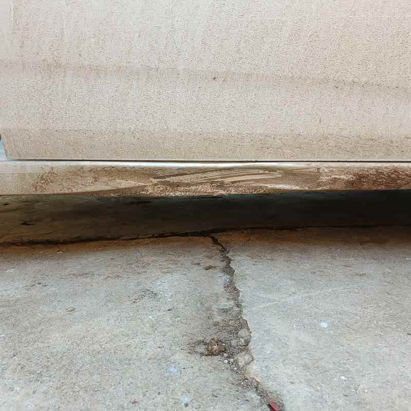

科鲁泽裙边是什么材质的,凹陷变形了修复难度大吗?

是钢板的,看这刮碰情况不用修复,如果外面掉漆了就买个补漆笔图上。

平凡的人9261 关禁闭 已屏蔽
大概率是冷轧板的,这个地方处理不好很容易生锈。

南宁车友0446336 关禁闭 已屏蔽
处理了更容易生锈

之家车友9452243 关禁闭 已屏蔽
不是金属的,貌似是一种高分子树脂填充的。

许你一世幸福2706 关禁闭 已屏蔽
镀锌板材质,放心修吧

抓鸡龙爪手 关禁闭 已屏蔽
乐驰
没掉漆最好别修,一修一焊两年必烂。

NCO1995 关禁闭 已屏蔽
科鲁泽
金属的,不好修复,我的磕的比较小,修复了至原车80%状态

天际沙 关禁闭 已屏蔽
科鲁兹
这个位置,骨架肯定是钢的,但是这个地方基本都是高强度钢,修复起来都困难,不只是你的车,基本所有车这个位置都不太好修。

天际沙 关禁闭 已屏蔽
科鲁兹
这个位置是车身的高强度钢,修复起来很困难的,太硬了,拉不出来,除非是用腻子塑形后再喷漆。
