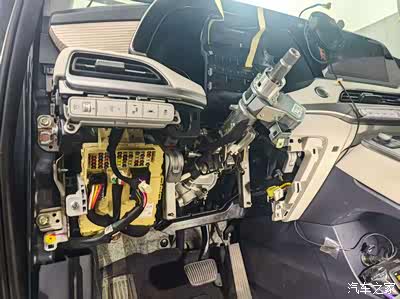

前阵子有一次开车掉头发现方向盘有异响,回家自己检查发现转动方向盘有沙沙声,车友群里有人碰到过同样情况,说是转向柱问题,可以索赔免费换新。于是联系了联诚,先过去检查,果然是转向柱,也可以免费索赔更换。订零件大约一周多一点就到了,于是再次去联诚更换零件。我几次去联诚,服务还是很不错的,这次更换转向柱,除了要跑两次4S,其他感觉都很好。零件国内有货,到的很快,师傅装的也很认真。拆拆装装大半天,方向盘又恢复如初,安静丝滑。非常感谢上海联诚的大力协助。

露出了转向柱
五脏六腑都露出来了
就是这个又粗又硬的家伙坏了
看看大肚子里有什么。
又粗又硬的拆出来了。
就是这个玩意异响

但是所有的程序需要重新认证一遍,不然会跳故障码。
一个一个检测一遍。
大功告成
最后出门试车,方向盘又安静丝滑了。
