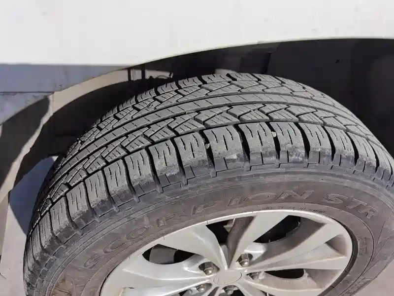

原胎倍耐力225 65R17 STR
倍耐力9万公里胎面。离磨损线还有1毫米,胎面布满细碎裂纹,胎壁很好。不跑高速,再跑个1万多公里不是问题。
