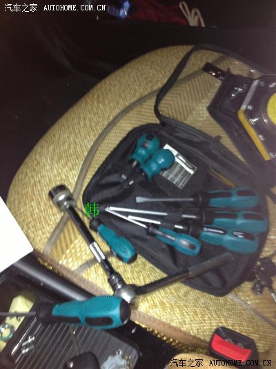

一、准备工具
M22的套筒扳手(跑洗车店借个就行了)、中小型的十字螺丝刀(家里常配货、不要太粗)

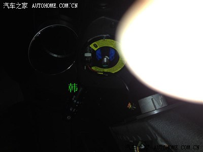

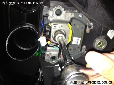

二、拆安全气囊

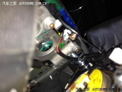

仔细摸索,在方向盘背面有3个小孔,将螺丝刀伸进去,稍微带点力,按喇叭的那玩意就会弹起来。
      一共有2根线,黄色插头黑色线是安全气囊线,还有个是白色插头线,将白色插头直接拔下(喇叭线,用点力没事),将黄色插头上的橘黄色的小片片往上拔(用指甲就行了)
注意拨出来的高度,拔出来感觉有个卡扣,再向外拨点。(拆安全气囊别搞的像拆炸弹这么紧张,给他炸气囊的信号在,前保险杠里面,没事只管拔)

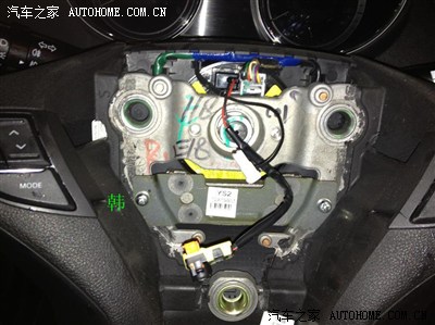

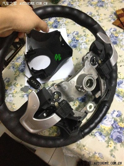

三、拆方向盘
2个字,简单。
注意把总插头拔下来。(白色较大的)
拆方向盘有个注意点,拆螺丝的力有点大,注意稳住方向盘,螺丝拧下后拍打下方向盘上下2个点,然后就能拎出来了。

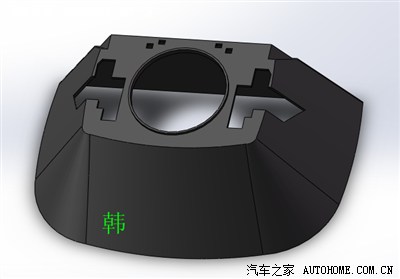

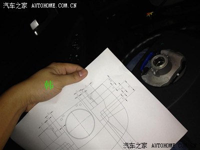

哈哈哈哈~~看了下图纸画的还有点三分像(在动手之前,找过资料备过课的。方向盘不是闹着玩的)

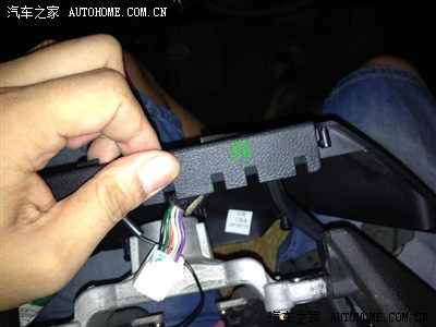

四、拆后盖
简单的很。
翻过来后,左右各有2个木螺丝。(- -! 不是木质的)十字螺丝刀拧下来,当然这样还是拆不下来的,正面还有个小铁块。一开始忽略了(具体干什么用的不是很清楚)
OK!

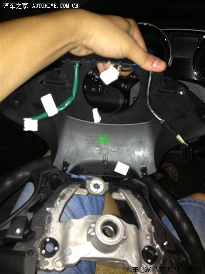

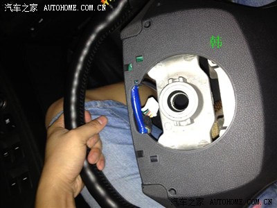

现在把后盖拨开
先从方向盘下面带点力往外拨,再从上面往外拨,共哟4个塑料卡扣,很好弄。
这个时候还不能完全拿下来,注意旁边的 黑线和蓝线,按下插头正面拔出来就可以了,卡扣式的!!!(要动下脑筋,这个不太好拔、用螺丝刀抵一下会好点)
搞定!!!

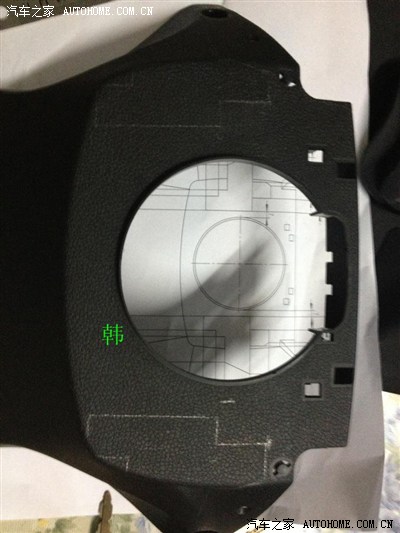

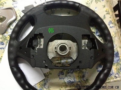

五、挖孔。
咱不管是什么型号的方向盘厂家都是根据顶配装配的,定位销螺丝孔都是给你预留的,这点还是非常欣慰的。

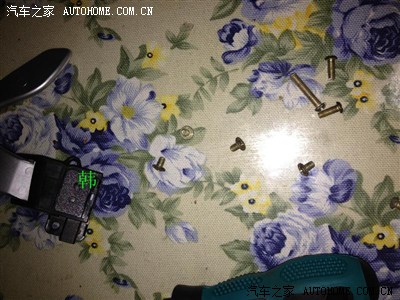

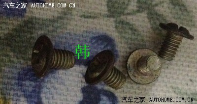

首先,找螺丝,4个 大约是Φ5的螺丝。这个很重要。没有就去买几个吧。
最终选定这4个。

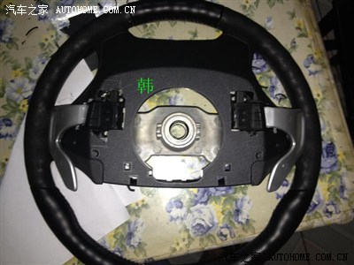

迫不及待感受下拨片
下面就开始时间最长的工程.
事先备课那是必须的!!!!!!!

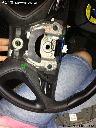

根据图纸要求,预先画出要挖的孔的线,(图上是缩小版,以便之后做修整)
工具:美工刀。得费点力。
尺寸、技术要求、图纸可以咨询我大家交流下,经验分享。
边试边挖,发挥你的想象,注意:要把螺丝孔的位置留好,挖的孔要比拨片的整体大小,大大约2~3MM 一圈。
(慢慢挖吧,我弄了大约1小时)汗!!!!
紧接着就是原位返回,该插哪的插哪,注意布线,由于原先的位置没有拨片,功能键和音量键的线不要在原先的位置安装,后盖会按不上去,而且会挡住3个戳孔的位置。

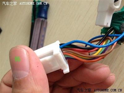

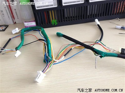

    第二天 (时间关系)中午把问题屡屡清楚,紧接着重新调整线路。

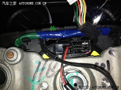

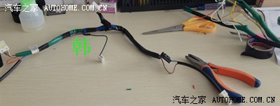

直接将购买的线剪开吧拨片线取出
注意蓝橙灰4根线,我把之前的线剪开,把这3根在插头部位那剪断,把买回来的线,有个蓝牙功能的插头剪开,把里面的针脚取出,注意别搞坏了,这一整根线就这么几根,把针脚连着线剪断,再和之前的蓝橙灰连接起来插到,原先汽车里的大插头里。顺序按下图插进去。
OK 完成!!!!!!!!!!!!
注意线的排放,不能从原路安装(因为被拨片挡住了),从中穿过金属的缝隙,插到功能键的插座和音量开关插座,先把拨片的线从挖的孔里穿出,将后盖盖上,4个卡扣扣好,(扣上去应该很轻松的)把左右2个固定后盖的螺丝拧紧,别忘了方向盘中间的那个未知小铁块。将喇叭线、安全气囊线插好,小的黄色的插头摁下去,将2根线按照原来的方法装在卡扣里,(黑色的一个小卡扣,防止线乱走,导致喇叭按下去比较紧)
 基本就完成了,用力按下喇叭,喇叭一响,安装完成!!
效果图
    正宗六建带拨片。自己动手增加对小车的了解。直接提高档次,敏捷+100,响应速度快,超车、转弯提速更加灵敏。注意:安全第一!以上就是新手操刀的心得。做好最坏的打算(原封不动的安装上去),只要记住怎么拆怎么装就行了。
